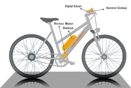

Şimdi kısaca Conti-eBike-System (Continental Elektrikli Bisiklet Sistemi) özelliklerine bakalım
1- Conti-Drive-System / Continental Sürme Sistemi
Yenilikçi sürme sistemi donanımları optimal entegre ve senkronize sürme sistemini oluşturur.
Conti-eBike-System, maksimum kullanım kolaylığı ergonomik ve şık bir tasarım üzerinde odaklanan parçalardan oluşur. Ekran, uzaktan kumanda, merkezi motor, akü, taşıyıcı, şarjı prestijli tasarım ödüllerine layık görülmüştür. Tüm parçalar bir üst kalite ve tekniksel USPS aracılığıyla çalışır. Bunun dışında, ContiTech özellikle optimal bir sürme sistemi konfigürasyonuna, senkronizasyon ve tüm eBike entegrasyonuna önem verir. Bu optimize sistem ve eBike entegrasyonu, modüler sistemin esnekliğinin yanısıra bisikletin herhangi bir türü için CONTI® Ebike Sistemi mükemmel kılar. OEM kendi hayal gücüne göre eBike kavramları tasarım özgürlüğü var ve örneğin bisiklet kapsamlı değişikliklerde endişelenmeye gerek yok. Bisikletçi bir çok harmonik sürüş desteği ve üst sürüş konforu ile bu avantajları gerçekleştirmektedir.
Sistem, boyut olarak küçük, çok fazla güç açıklanması durumunda ise ağırlığı düşüktür. Sistem varyasyonları farklı akü kapasiteleri yanı sıra iki akü entegrasyon seçeneklerini bulundurur. Merkezi olarak aşağıya monte veya alternatif olarak klasik taşıyıcı içine entegre edilir.
bagaj monte pil özellikle net bir görünüm ile karakterizedir.
Taşıyıcı tasarımı, bataryanın destekleyici unsur olmasını sağlar ve aynı anda arka ışık entegre edilir. Manyetik fiş, eBiketa herhangi bir karışıklık olmadan ayrı ayrı veya doğrudan şarj sağlar. 36V Li - Ion batarya marka hücreleri ile donatılmış ve bu nedenle en yüksek kaliteyi ve güvenliği sağlar.

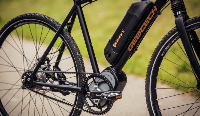

Merkez Motor
Sessiz ve güçlü merkezi motor
250 Watt güçlü merkezi motor yüksek performans ve sürüş rahatlığını birleştirir. Bu çok küçük olmasına rağmen, sadece 3,4 kg ağırlığında boyutu var, 50 Nm dişli motor bile minimum motor gürültüsünü azaltır (90Nm kadar)
Denetleyici und tork sensörü motora entegredir ve sürücünün pedal gücünü saniyede 420 sinyalle ölçmek edilir. Bu motorun güç desteği bir çok harmonik ve pürüzsüz aktivasyonu içinde gerçekleşir.
Bireysel olarak, eBike kavramları, ContiTech merkezi motor bisiklet üreticileri için optimal esneklik sunuyor. 360 ° değişken montaj konumuna sayesinde, bir kaç kare entegrasyonları mümkündür ve bireysel bisiklet kavram ve tasarımları sağlar.
Merkez Motor özellikleri
Performans : 250 W Nominal
Tork : 40 Nm Nominal / 50 nM maksimum
Ağırlık 3,4 kg
Motor Dişli motor tipi

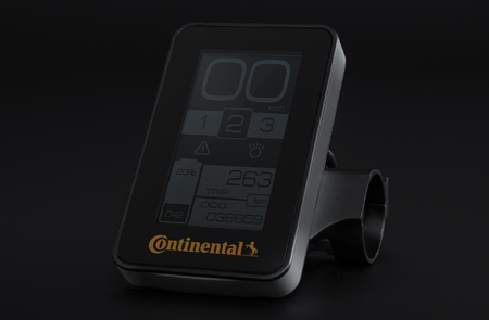

Ekran
Akıllı telefon görünümlü fonksiyonel ekran
Ekran şık, zarif akıllı telefon tasarımı ve kapsamlı işlevselliği ile ikna eder.
Birçok entegre bisiklet bilgisayar özellikleri mantıklı konumlandırılmıştır ve 4 sürücü destek modlarına (OEM tarafından tanımlanmış olması) kadar uzaktan kumanda ile ele alınabilir. LCD ekran düşük ışık koşullarında bile okunabilirliği artırır ve ekran düzeltme kolu barda monte ederken 2 montaj pozisyonu gösterir. Ayrıca ekran bilgilerini tutmak için ve doğrudan hırsızlık koruması için de olanak sağlar. Ekrana mini USB portu, yazılım güncellemeleri ve yapılandırmaları ile bir PC bağlantısını sağlar ve herhangi bir sürüş sistemi bileşenlerini açmaya gerek kalmadan bu kolayca gerçekleşir.

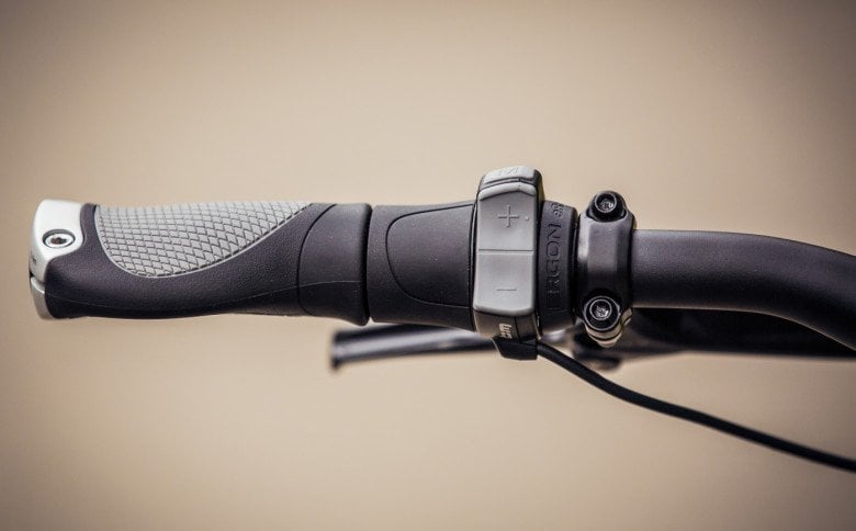

Uzaktan kumanda
Yenilikçi ve ergonomik olarak entegre uzaktan kumanda
CONTI® Ebike Sistem Operasyonu "Ergon ergonomik uzmanları ile işbirliği içinde geliştirilmiştir yenilikçi uzaktan kumanda gereğidir. Uzaktan kumanda optimum gidon tutuş entegre edilmiştir. Ergon Performans Comfort kılıf ile birlikte bu anlamlı eBike konforunu artırır şık ve temiz bir görünüm sağlar ve güvenli sürme geliştirir.
Taşıyıcı pil
Klasik taşıyıcı içine entegre
Taşıyıcı Pil temizlenmiş görsel görünümü ile kendisini farklı kılar. Taşıyıcı yapı bir raf pili sağlar ve aynı zamanda entegre bir arka ışık ve reflektörleri vardır. Bir mıknatıs fiş bisikletle veya kaldırılmış pille doğrudan şarj seçeneği sunuyor. 36V Li - Ion batarya marka hücreleri kullanır ve bu nedenle yüksek kalite ve güvenlik sağlar.
Pil teknik özellikleri
Kapasite: 36 V 11,25 Ah 405 Wh
36 V 14,50 Ah 522 Wh
Hücreler : 50 Li - Ion hücreler
Ağırlık : 3,25 kg

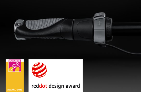

Ödüller
Uzaktan kumanda optimum düzeyde gidon tutuşuna entegre edilmiştir ki, çok fonksiyonlu rocker switch sürücünün elinin aralığında her zaman kalsın. Bu güçlü ortaklarla işbirliği ile geliştirilen yenilikçi sürüş sistemi Eurobike Altın Ödülü veRedDot tenezzül ödülüyle onurlandırıldı.
Eurobike Altın Ödülü 2013 - CONTI® Sürüş Sistemi
" Bu gelişme ile, kayışlı sürüş mekanizmasının avantajları kullanılmış ve dezavantajları ortadan kaldırmıştır: diş şeklini değiştirerek ve daha düşük bir ön gerilim ile birlikte kullanılabilir. Kemer kolayca çalışır, ama düşmez.

EkrandaUSB arabirimi üzerinden kolay servis güncellemeleri ve bakım
