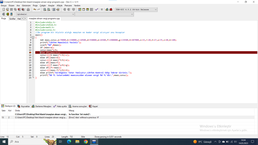

merhaba iyi günler ben c dersleri alıyorum uzaktan dev c++ üzerinden çalışıyorum hoca bize bir ödev verdi ödev bir kişinin aldığı maaştan kesilen vergi miktarı ama bir türlü çalışmadı hata veriyo hata mı düzeltirseniz çok sevinirim

11.satırda else if den sonra ; koymuşsunuz onu silin. Bu arada C bilgimle konuşuyorum C++ bilmiyorum ama programda hem return yok hem de main fonksiyonunun parametresi ve dönüş tipi yok.

Dediğim doğru olmuyor mu ilk if e ; koyduğundan hata vermiş değil mi
Evet o yuzden 13. satirdaki else icin if olmadan calismaz hatasi vermis derleyici. 13. satirdaki else'de 11. satirdaki if'i gormedigi icin oyle oluyor. Yine dedigini gibi int main( ) seklinde olmaliydi. Hepsini derleyici soylemis zaten.

Cevaplarınız için çok teşekkür ederim hatami düzelttim benim daha ilk derslerim olduğu için acemiyim biraz 2 3 ders oldu toplamda hoca daha return filen ogretmedi öğrendiklerimizle şimdilik bu kadar yapabildim zaten hoca da fazlasını istemedi böyle istedi
