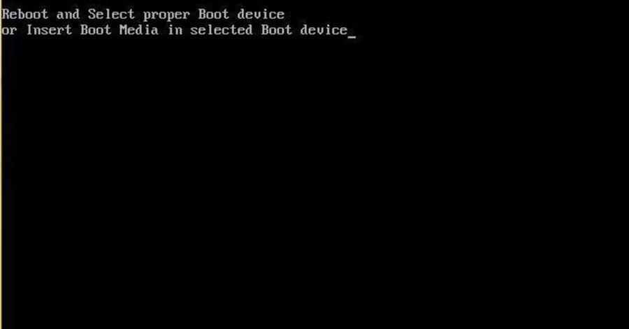

selamlar dostlar benim 6ay önce bir tane bilgisayarım bozuldu tamir etmeyi yada ettirmeyi düşünüyorum lakin sorunu bulamadım..
sistem:
r7 240 asus 2gb
i5 650
4gb 1333 ddr3 anakart
h55 intel ddr3 anakart
hi-level 240gb ssd
220watt everest psu
sorun:
1200x627-siyah-ekran-sorunu-ve-cozumu-bilgisayar-acilirken-siyah-ekranda-kaliyor-tk1-159946714...jpg
bilgisayar yanımda değil ama en son bu hata çıkmıştı bu hata ile ilgili her videoya baktım(zaten çok birşey yok) düzeltemedim
esasında bir yıl önce sistem eskidiği için format atmıştım (5buçuk yıl hiç formatlanmadı) bu sorun çıktı sonra gittim bizim bir tanıdık abi vardı birde o formatladı ve bakımlarını yaptı bilgisayarın(termal macun toz alımı vs) bu sefer çalıştı bir kaç ay böyle kullandım sonra googlede internete bakarken tak ekran dondu o zaman anladım ki çökecek..
abi formatladık tan sonra bilgisayarı yeniden başlattığımda bu hatayı alıyordum o yüzden donduğunda kapatıp açmam gerekiyorda sonra bu hata kalıcı olarak böyle oldu bazen bios un boot ayarlarına girdiğimde ssd gözükmüyor du bazen de gözüküyor ama açılmıyor du bazen bastığımda lütfen bekleyin, windows düzeltme yapıyor ,windows açılamıyor vs yükleme ekranında kalıyordu sorun bence ya anakartta yada ssd de
ayrıca bundan bir buçuk sene öncede bir ram alasım geldi çünkü 4gb artık oyunlarda yetmiyor diye gittim ram aldım satıcı farklı cl değerinde yalnış ram yollamış sonra bir arkadaşı aradım bios pili çıkar bekle vs dedi geri taktığımızda çalışıyordu gene ama ram uymamıştı acaba bu olayda bios pilini çıkarmamın bir etkisi olmuş olabilir mi?
ya bios pili bitik ya ssd yada anakart
ha birde benim ses sistemim eski bir 5+1 bende girişi eski olduğu için dönüştürücü kullanıyordum arada dönüştürücü hareket edince sistem mavi ekran veriyordu acaba ses sistemini taktığım bölümde bir zarar görme oradanda kısadevre vs olabilir mi?
Ssd de sorun var gibi .Temiz format atmayı denediz mi ?
Eldeki az veri ile birkaç tavsiyede bulunabilirim. Önce bilgisayarın SSD haricinde bir problemi olup olmadığını öğrenmek için bazı testler yapabilirsiniz. Formatlamayı deneyin yeniden Windows yükleyerek ilk olarak. Eğer sorun devam ederse SSD'nin önce bağlantısını kesin. Başka bir bilgisayara erişme imkanınız var ise USB'ye MemTest86 yükleyerek elinizdeki RAM'i test edin. Size farklı RAM'i gönderen satıcıya da RAM'i iade edebilirsiniz cayma hakkını kullanarak, tabii zaman geçmedi ise. BIOS pilini de her ihtimale karşı değiştirin yenisiyle. MemTest86'da bir sorun çıkmazsa yine USB'ye, "live" olarak bir Linux Dağıtımı yazdırın ve bilgisayarı başlatmayı deneyin. Eğer bu şekilde sıkıntı olmadan işletim sistemi açıldıysa geriye problem olarak Windows'un yüklendiği alan kalıyor diyebiliriz. SSD'yi de test eden birçok yazılım mevcut, yine o yazılımlar aracılığı ile bağladığınız o başka bilgisayarda testi gerçekleştirebilirsiniz. SSD burada sorunsuz gözüküyorsa bağlantı yaptığınız kabloyu değiştirmeyi düşünebilirsiniz. Eğer ilk format sonrası Windows açılırsa SSD'nizi her ihtimale karşı test etmeyi unutmayın.
5+1 sisteminize taktığınız dönüştürücünün temassızlığı sorununa da 3.5mm jack girişine erkek>dişi uzatma kablosu ile çözüm getirebilirsiniz. Uzatma kablosunu bilgisayarın ses giriş kısmına bağlayın. Böylece dönüştürücünün hareketinden asgari seviyede etkilenir bilgisayar.
evet denedim ilk başta sorun çıkmadı 1-2 ay sonra cortladı gene
efenim birazda benim hatalı yazışımdan yalnış anlamışsınız ben o ram i zaten geri idade ettim sadece bios pilini takıp çıkardığım için anlattım bu arada zaten önceden temiz bir formatlama yapmıştım bundada karışık anlattığım için anlamamışsınız..
olaylar söyle:
pc normal duruyordu sonra bir kez format atmayı denedim (o sorun değil) bir sorun çıktı daha sonra beceremedim deyip bilgisayarcıya formatlattım 2 ay sonra bozuttu 2 ay sonra tanıdık bir abiye gittim oda formatladı sistem gene 1-2 ay sonra cozuttu..
ben yazılımsal bir sorun olduğunu düşünmüyorum bu bilgileri tekrar okuyup göz önünde bulundurursanız şimdiki düşünceniz ne olur?
Kısacası ssd de yada anakartında sıkıntı var. Bios update yapmanı öneririm.
Başka bir ssd ile sistemi 1 2 ay kullanmayı denediniz mi
yok deneyemedim maalesef
maalesef benim anakartımın bios sürümünü bulamadım internette kendi anakartımın bile sitesi yok maalesef acaba anakartım ile aynı özellikte baştı bir anakart bulsam h55 serisinden olur mu?
Anakart modeli ne ki ? Bence değiştirin.
Çok büyük ihtimalle SSD'niz bozulmuş olmalı. Sonuçta HI-LEVEL dandik bir marka.
windowsun kendi sitesinden iso indir format at ama olmassa formatta disk ayarlama kısmının altında bir uyarı varsa yeni bir ssd al bence
SSD sıkıntılı görünüyor değiştirmeyi dene.
