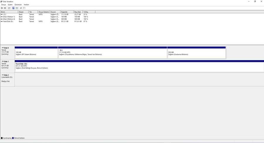

windows tuşuna basılı tutarken "x " e basın çıkan yerde disk yönetimini açın ve ekran görüntüsü atın.
RizeliCapkin53
5 Şubat 2021
212
89
28
22

normalde burada gözükmesi gerek. aygıt yöneticisindeki görüntüsünü atabilir misiniz ?
