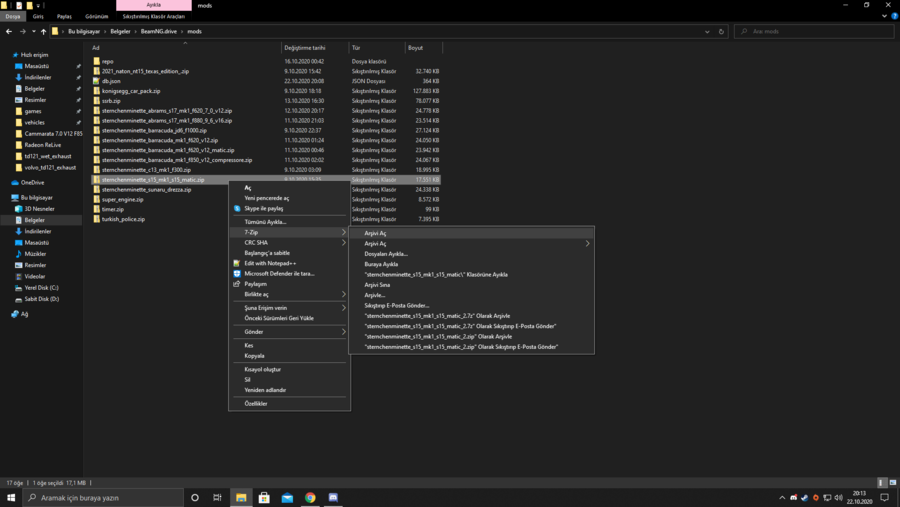

Seslerin nasıl değiştirildiğini de göstereceğim ayrıca. :) İlk başta istediğiniz arabanın mod .zip dosyasını 7-Zip ile açalım.

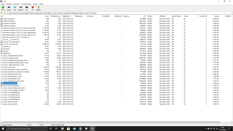

Sonrasında vehicles ve oradaki klasöre geçerek camso_engine.jbeam dosyasını yazı editörüyle açacağız (Şahsen Notepad++ kullanıyorum ve onu öneririm).

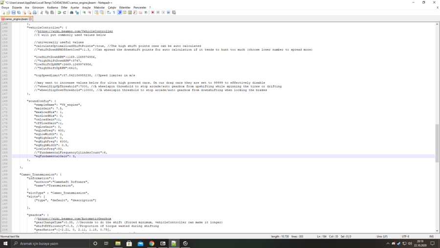

Sonrasında soundConfig kısmına gelerek sampleName'de yazan eski değeri silip, motorun tipine göre o değeri değiştirin.
Ekli dosyayı görüntüle 120739
Ekli dosyayı görüntüle 120740
Ekli dosyayı görüntüle 120741
