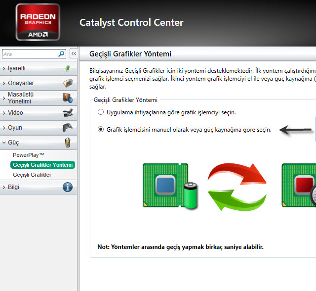

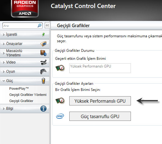

Solda şu kısma gelip inceler misin? (powerplay, geçişli grafikler....) Orada yüksek performans vs. şeyler yazması lazım. O ayarı bulup oyun exesini oraya ekle. (gözat deyip)
Olmazsa o kısımların ekran görüntüsünü atabilirsin. Bir inceleyeyim.

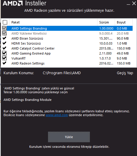

Şunu kurmuştun değil mi? Eğer kurmadıysan önce bunu kur; kurduktan sonra yeniden başlatma isterse bilgisayarı yeniden başlat.
Crimson Edition 16.8.3 Hotfix
Desktop
Sonra da aynı sayfadan şunu kur:
AMD Minimal Setup (Sistemini kontrol edecek. Üst sürüm varsa yükseltebilirsin. Sürüm numaraları aynı ise gerek yok.)
Benim kartım 6850 senin kartlar daha yüksek ama sürüm numarası 15.20'de kalmış. Oysa bende 15.301 idi.

Diğerini -minimal setup- çalıştırıp yükselt de, sonra da ekran görüntüsü at lütfen. O ekrandaki sürüm numaralarına bakalım.
mazruf
Guru
30 Temmuz 2009
23,098
1,117
41
Yok kurmayacaksın zaten sadece o kısmın erkan görüntüsüne bakacağız.
2. dosyayı çalıştıracaksın. (12 mb'lık)

Orada 16.300 görünüyor. Yani sürücün güncel. Ama oyun diğer kartın bilgilerini görüyor.
