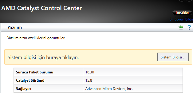

Ekran kartı ayarları neredeyse orayı açın o zaman
AMD Catalyst Control Center--->Bilgi --->Yazılım

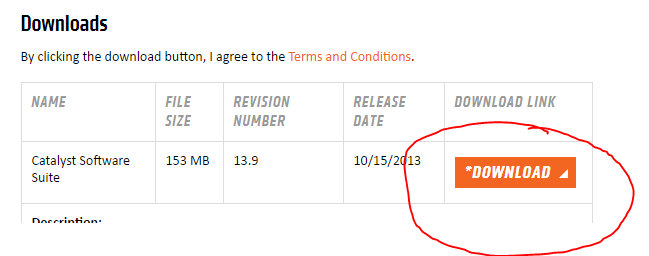

HD 4800 için sürücü:
Legacy
Sürücü sayfasından ekran kartını yeniden güncelle. UNKNOWN yerine sürücü numarası yazması lazımdı.
Olmazsa şu sayfadan minimal setup'u indirip dene
Desktop

13-9-legacy_vista_win7_64_dd_ccc_whql.exe
Legacy
(Download yazan yere tıkla)
4800 için bunu indirip kuracaksın. Yeniden başlatma isterse yeniden başlat.
Sonra da şunu indirip kur. (Tüm kartlar için uyumludur. Karta göre güncelleme yapar.)
16.7.3-minimalsetup-160728_web.exe
Desktop

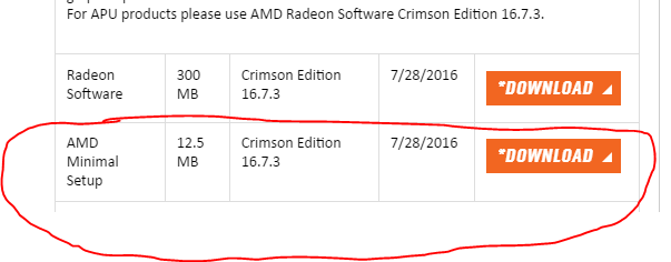

2. dosya için şu:
mazruf
Guru
30 Temmuz 2009
23,098
1,117
41
Şu sayfada boşlukları görseldeki gibi doldur, display results de. (Yine görünmezse başka tarayıcı -İnternet explorer, opera, chrome vs- ile dene.)

İlk mesajı uygulayınca sürüm numarasının otomatik değişmesi lazım.
Mesela bende şu şekilde
Sadece şu kısmı değiştirdim ve diğer sürüm numaraları da otomatik değişti. Hepsinde 16.30 yazıyor.
Benim kullandığım ekran kartı hd 6850; bu yöntem ile sıkıntı olmadı.
