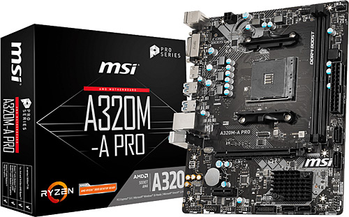

Belli ki bütçen dar.540 tl ,o anakarta vereceğine ,130 TL daha ucuza bunu al. O işlemciye fazla bile.
Geleceğe yönelik bir ana karta benzemiyor. İlerleyen zamanlarda işlemci alsa, ana kartı da değiştirmek zorunda kalacak. Bence ana kartı değiştirmesine gerek yok.

işlemci:AMD Ryzen 3 3200G Dört Çekirdek 3.6 GHz Kutusuz İşlemci Fiyatları, Özellikleri ve Yorumları | En Ucuzu Akakçe
Anakart:MSI MB A320M-A PRO Anakart
Kasa : Canar 939-blue 2*usb 2.0 Atx Boş Bilgisayar Kasası Powersız Fiyatı, Yorumları - Trendyol
Ssd : Turbox Turbox KTA320 2.5" 240 GB SATA 3 SSD - Morhipo
psu : HADRON Hd412 500 Watt Power Supply Kutulu Fiyatı, Yorumları - Trendyol

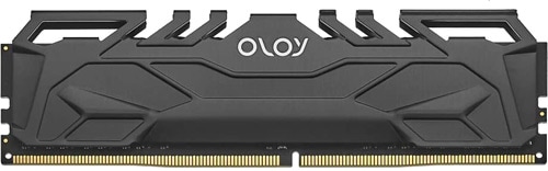

Ram : Oloy OWL Black 8 GB DDR4 3200 MHz CL16 MD4U083216BJSA Ram Fiyatları, Özellikleri ve Yorumları | En Ucuzu Akakçe
bu listedekilerin hepsini alıyorum herşey tamam değilmi eksik yada uymayan bi şey varsa söylermisiniz ? Anakart kasaya sığıyormu, psu kasaya sığıyormu ram idare edermi gibi şeyler

PSU ile kasa pek iyi değil. Daha iyi bir modele bakmanızı tavsiye ederim.
Bu bağlantıdaki kasa modelindeki PSU Aerocool VX 400W olarak geliyor. Kasa da gerçekten çok güzel. 3 tane fanı var.
Bütçe bu kadar çıkmayacaksa bile en azından PSU modelini değiştirin. Bu düşük bütçe için anakart biraz fazla geliyor. Anakart modelini değiştirin. Size kendi kullandığım A320M-A PRO modelini önerebilirim.

RAM için ise aşağıda attığım bağlantıya bakabilirsiniz.
Tabii eğer sonradan RAM ekleyecek bütçeniz yoksa bellekleri 4x2 yapın çünkü Dual-Channel performansı gerçekten önem arz ediyor.

öncelikle önerileriniz için teşekkür ederim.fakat bir sorum olacaktı ramleri 8x1 alsam 4x2 ile arasında ne kadar fark olur çünkü elime yavaş yavaş para geçtiğinde ilk başta hdd sonra ram alıcağım.
Sonradan alacaksanız bir sorun yok. Tek modül alabilirsiniz.

Bellekleri sonradan yükseltirsiniz. Şimdilik 8 olarak kalsın.
