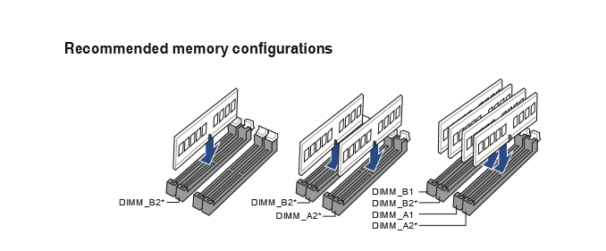

Senin yapabileceğin küçük şeyleri bi söyliyyim. Ramler B1 A1 şeklinde takılı ise B2 A2 tak.
74928
Ekli dosyayı görüntüle 74928
