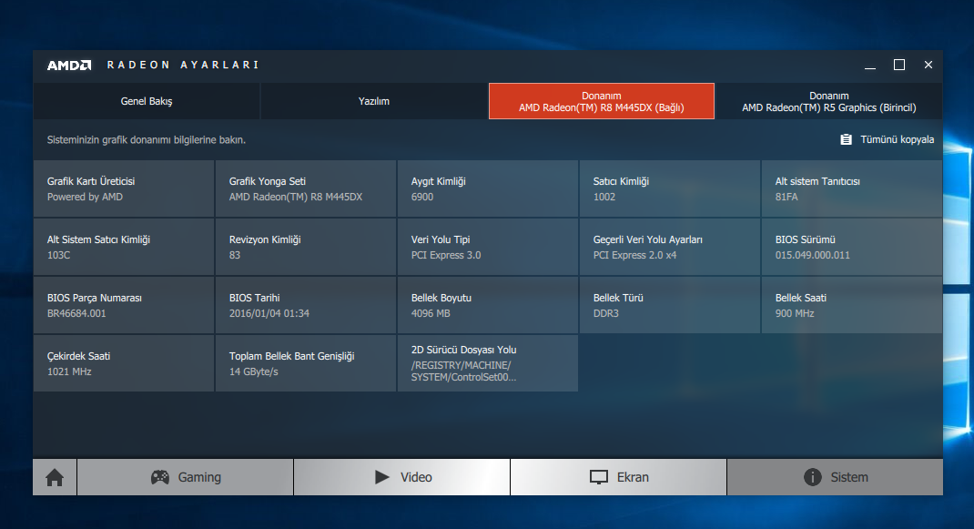

Birkaç hafta önce, R5 ve R7 M440'ın yeni sürücüleri olup olmadığını öğrenmek için bunların sürücülerini Aygıt Yöneticisi'nden güncelleştirdim. Sonuçta Crimson yazılımı da 16.6 sürümüne güncellendi (maalesef ilk versiyonunu hatırlamıyorum). Ancak AMD Radeon Ayarları'nı açtığımda, entegre olmayan ekran kartının değiştiğini fark ettim.
R5 olduğu yerde duruyordu, ama R7 M440, R8 M445DX olmuştu. R8 M445DX'i notebookcheck.net'te araştırdığımda, bunun R5 ve R7 M440'ın birleşimi olduğunu öğrendim. Geçişli grafiklerle ilgili ayarlar hâlâ duruyordu. Ek olarak, Radeon Ayarları'nda bir de Crossfire ayarı meydana gelmişti. Araştırmama göre Crossfire, iki bağımsız (işlemciye entegre olmayan) ekran kartını birlikte kullanmak içinmiş. Hâlbuki benim sadece bir bağımsız ekran kartım vardı, o da R7 M440 idi.
Crossfire'ı kullanmam mümkün değildi, hiç güncellememem gerektiği sonucuna vardım ve daha eski bir Crimson sürümüne geri döndüm. Bu sefer de Radeon Ayarları'nda R7 M440 gösterileceği yerde R7 M340 gösteriliyordu. Crossfire ayarı gitmiş, yerine Dual Graphics ayarı gelmişti. Dual Graphics'in bir entegre kart ve bir bağımsız kartın birleşimi olduğunu öğrendiğimde, bunun grafiklerim için doğru bir özellik olduğunu düşündüm. Ancak R7 M340'ın değişmesi gerektiğine de kanaat getirmiştim, bu nedenle bazı başka Crimson sürümleri de deneyip olumlu sonuç alamadıktan sonra 16.6 versiyonuna yeniden güncelledim. Şu anda da 16.6 sürümündeyim.

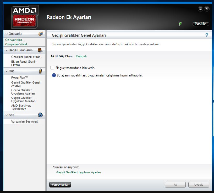

Şimdilik oynadığım tek oyun Hearts of Iron IV ve en düşük ayarlarda oynasam bile aşırı kasma yaşanıyor. Geçişli grafikleri ayarlamama rağmen, bu kadar düşük performans nedeniyle oyunun sadece R5'i kullandığını düşünüyorum.
Türkçe ve İngilizce, pek çok web sitesinde sorunumu araştırdım ama tam bir sonuca ulaşamadım. Yardımınızı umarak bu konuyu açtım. Hangi Crimson versiyonunda dizüstüm için satış sırasında belirtilen R5 ve R7 M440'ı sorunsuzca kullanabilirim? PC'm Dual Graphics'i mi yoksa geçişli grafikleri mi destekliyor? Belki işinize yarar diye Radeon Ayarları'na ilişkin birkaç ekran görüntüsünü de konuya ekliyorum.
