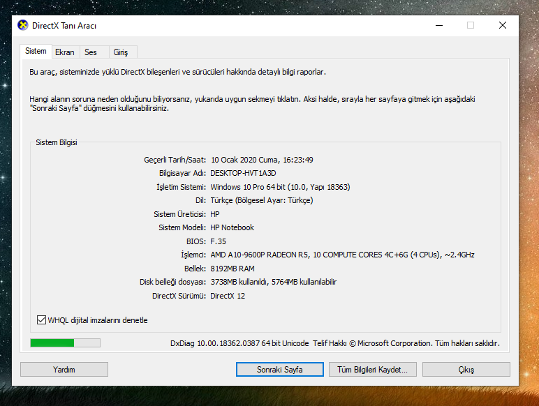

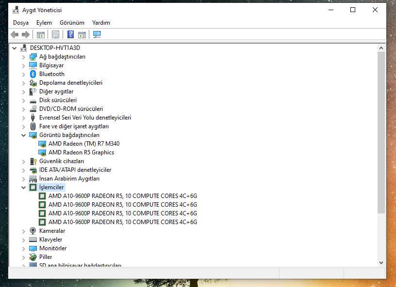

Hp15 ba010nt modelli bir laptop var. İnternette binbir türlü çözüm aradım ama ne yaptıysam olmuyor lütfen yardım edin.
Fotoğraflarda görüldüğü gibi sistem özelliklerim bu. Şöyleki bilgisayrın fabrika çıkışında harici ekran kartı R7 M440 olarak gözüküyor. Ama benim bilgisayarda bu R7 M340 olarak gözüküyor. Bu da yetmiyormuş gibi hiçbir şekilde harici ekran kartını kullanamıyorum. Aygıt yöneticisinde ve Readon Ayarlarında M340 olarak gözüküyor ama hiçbir şekilde kullanmıyorum sadece dahili olan R5 ekran kartını kullanıyor laptop. Windows'un gelişmiş grafik ayarlarında da sadece R5 gözüküyor. Lütfen bana yardım edin.
