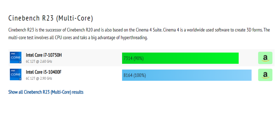

Bu laptopun işlemcisi, masaüstü intelin i5 10400F işlemcisinden bile bi tık aşağıdadır.
Aşağıya iki işlemcinin çok çekirdek kas gücü puanlarını vereyim.
Bu da 10400F in güncel masaüstü işlemci si olarak fiatı.
Laptopda kullanılan RTX 3070 E. kartı , masaüstü RTX 3060 ekran kartının ancak bi tık üzeri performans verebilir.
Ekli dosyayı görüntüle 170658
Bu tablo durumu çok güzel bir şekilde özetliyor. O halde bu iş için oyuncu laptoplarından kesinlikle uzak durmak lazım.

Masaüstü rtx 3070 ile laptop rtx 3070 aynı değil ama. Yukarıya tabloyu bıraktım. ortalama da yüzde 28 , hadi en az yüzde 25 diyelim,daha zayıf.
Zotac RTX 3060 Twin Edge ZT-A30600E-10M 192 Bit GDDR6 12 GB Ekran Kartı Fiyatları, Özellikleri ve Yorumları | En Ucuzu Akakçe 9200 TL.
Intel i5-12400F Altı Çekirdek 2.50 GHz İşlemci Fiyatları, Özellikleri ve Yorumları | En Ucuzu Akakçe 2980 TL.
MSI MAG B660M MORTAR Wi-Fi Intel LGA1700 DDR4 Micro ATX Anakart Fiyatları, Özellikleri ve Yorumları | En Ucuzu Akakçe 3000 TL.
G.Skill RipjawsV 32 GB 3200 MHz DDR4 CL16 F4-3200C16D-32GVK Ram Fiyatları, Özellikleri ve Yorumları | En Ucuzu Akakçe 2210 TL.
Silicon Power 1 TB SP01KGBP44US7005 M.2 PCI-Express 4.0 SSD Fiyatları, Özellikleri ve Yorumları | En Ucuzu Akakçe 1700 TL. PCI EX. 4.0
Corsair 650 W Carbide SPEC-DELTA RGB CC-9020132-EU Led Fanlı ATX Oyuncu Kasası Fiyatları, Özellikleri ve Yorumları | En Ucuzu Akakçe 1550 TL.
20650 TL.
12400F ,işlemci olarak,yukarda yazdığm masaüstü 10400F veya laptop i7 10750H işlemcisinden yüzde 50 daha güçlüdür. Çok farklı yani.
10400F e razı olursan ,anakartta biraz daha ucuzlayacağı için fiat daha da düşer.:)
