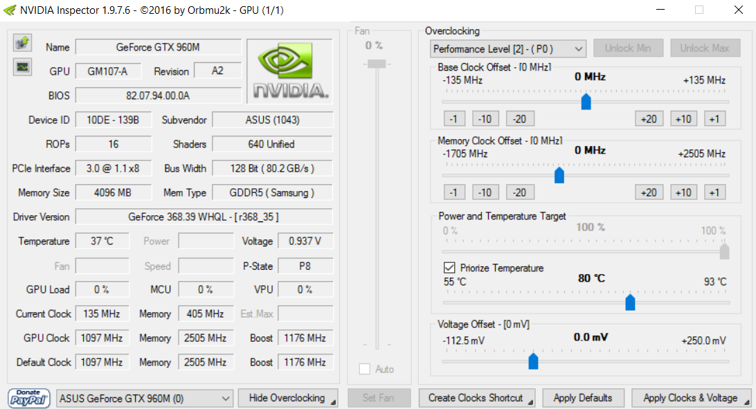

Geri dönüş sıcaklığı derken anlayamadım onu ve de anladığım kadarıyla sorun windows 10 ile sürücüler arasındaki uyumdan kaynaklanıyormuş doğrumudur ustam ?

throttling back temperature yani aşıarboğaz sonra geri dönülmek istenen sıcaklık değeri.
geri dönme yöntemi ise hızları düşürmek, dolayısıyla takılmaların başladığı ısı.
hazır yüklemişken overclock yap hehe, memory'i 3000'e kadar rahat getirebilirsin, diğerlerine dokunma yüzde 10 civarı performans artışı olur.
priorize temperature'u sen mi 80 yaptın yoksa kendisi 80 miydi.
onun normalde 92 veya 93 olması lazım, windows 10'un sürücü parametlerini yanlış yapılandırıldığı buradan belli.
onu da 93 yap, sorun düzelebilir yalnız bu ayarlar tek seferlik olur, her başlattığında tekrarlaman gerekir onun için de create clocks shortcut'a tıklayıp masaüstüne kısayol oluşturabilirsin.
bence yapacağın birşey yok, yeni sürücüyü bekleyeceksin düzelmesi için, bu arada kontrol etmek için geçici windows 8 veya 7 yükleyip bakabilirsin aynı sorunlar orada da oluyor mu diye, orada büyük ihtimalle sorun yaşanmaz.
ciddi ciddi overclock yapayımmı yoksa şakasına mı dedin ciddiysen nasıl yapıcam bi yardımcı olursan çok sevinirim :)) ben hiçbişeyi ellemedim daha aldığım gibi böyle 80 di kendisi 93 yapayım şimdi onu memory i de 3000 yapayım ozaman anladığım kadarıyla usta
yalnız memory en falza 2505 oluyor denedim de şimdi vede 93 yapıyorum otamatik 80 e düşüyor tekrardan

Kardeş ben 870M kullanıyorum 2500 Memory'i 3500'e overclock yapıyorum, 30 fps aldığım oyun 40'a çıkıyor.
Sıcaklık olarak da 88 civarında geziniyor böyle yapınca yani sınıra dayanıyor.
Ama benim soğutma sistemi çok iyi, Monster Tulpar'ın MSI GT kasası var ve ultra fanı sürekli açıyorum overclock yapınca mecburen.
Zaten hız düşürme önlemi dahi işe yaramaz ve 105 dereceye gelirse sistem kendi kendini kapatır ve bilgisayar aniden kapanır.
Overclock yapabilirsin ama bu haliyle elbette yapamazsın önce sorunu çözmen lazım.
Eğer otomatik olarak tekrar düşüyorsa zaten sürücüde sıkıntı vardır unlock max yapıp sınırları kendin ayarlamadığın sürece kendi kendine düşme yapmaz.
Benim düşüncem Windows 10'daki sürücü problemlerinden ötürü, bir sonraki sürücüde geçebilir ya da birkaç ay bekletebilir.

Ama sorunun Windows 10'dan kaynaklı olmama ihtimali de var. İmkanınız varsa bence bu sorun Win8'de veya Win7'de var mı bir bakın yoksa mecburen bekleyin. +935 yazan yerden artırılıyor.
