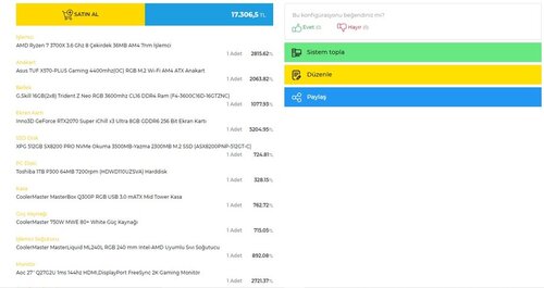

Herkese, merhaba. Abim ve kendim için tamamen oyun amaçlı sistem toplamak istiyoruz. Birkaç haftadır forumdaki konuları inceledik ve en çok bahsedilen parçalardan sistemler oluşturduk. Bu iki sistem için görüşlerinizi alabilir miyim öncelikle. Sistemlerin parçaları uyumlu mudur? Değilse neleri değiştirmemizi önerirsiniz? Kendim için 3700X ve 2070 Super'den oluşan en fazla 15000 TL'lik sistem oluşturmaya çalışıyorum ama önerilen parçalardan oluşturduğum sistem pek o bütçeye yaklaşmıyor :D Tek yerden topladığım için de yüksek fiyatlar çıkmış olabilir. Parçaları tek tek toplayınca daha uygun olabilirse o şekilde de düzenleyebilirim. İşlemci ve ekran kartı sabit olacak şekilde daha uygun fiyata sistem önerirseniz çok sevinirim. Aynı şekilde abimin sistem için de 15000-18000 arası daha uygun olabilecek bir sistem varsa onu da duymak isterim. Yardımlarınız bekliyorum. Çok şey istediysem kusuruma bakmayın. Şimdiden yardımlarınız ve önerileriniz için çok teşekkür ederim.
Kendime oluşturduğum sistem.

O kadar yüksek bütçeniz varsa bence ekran kartına ve monitöre abanın. En kötü RTX2080 alın. Büyük ve yüksek çözünürlüklü bir monitör de aldınız mı tamamdır. Zaten kalan bütçe diğer donanımlara yeter artar.

"Amaç oyunsa", adres direkt intel olmalı:)
Bu sistemi öneririm, çok daha iyi performans sunacaktır. Sadece oyun oynanacağı için 10500 fazlasıyla yetecektir.
Pc Toplama Sihirbazı
Aceleniz yoksa biraz bekleyip RTX 3080'li bir sistem de toplayabilirsiniz.
Not: 2K monitör ile kullanın.

Genel olarak okuduklarım da f/p olarak 3700x önerildiği için onu sabit tutmuştum. İntelin bazı işlemcileri için çok ısındığını ve biraz daha pahalı olduğunu okuduğum için öyle bir sistem toplamadım. Ama oyun içinse işlemcinin intel olması gerektiğini de çok okudum evet :D İşlemci ile ilgili illa ryzen olsun diye bi ısrarım yok o yüzden.Evet az önce tanıtıldı fiyatların da çok uçuk olmayacağı söyleniyor. Sizden RTX 3080'li bir sistem önerisi almak isterim vaktim var tabi beklerim ;)

RTX 3000 serisi ülkemizde satışa çıktığında bu konuya yazarsanız yeni bir sistem toplayabiliriz:)

Oyun içinse,3700X almayın.
Bütçe çok fazla. Bu para ile İNTEL, 10 nesil işlemcili makina toplanmalı.Cyclist in yazdığı makina gibi.
Ayrıca RYZEN 3700x ,epey ısınır. İyi bi soğutma da alınması lazım ve intelin verdiği fps yi de vermez.
