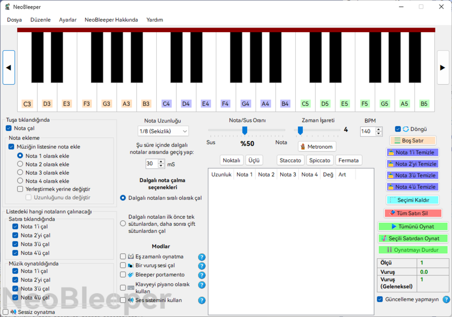

Ayrıca bir süre önce BeepXP64'ün sürücü imzası zorlamasını devre dışı bırakmadan çalışmaması ve BeepXP64'ün imza doğrulaması sorunu çözülmüş yeni sürümü çıkmayıp indirme bağlantısının patlaması nedeniyle resimdeki NeoBleeper isimli Bleeper Music Maker benzeri (LibreOffice, GIMP, Blender gibi programlarda olduğu gibi düşünün) sistem hoparlörü ile listedeki melodiyi çalma programı geliştiriyorum (aslında neredeyse 1 yıl önce geliştirmeye başlamıştım ancak programı bir kenara bırakmıştım).
Programda bip seslerini oluşturmak için BeepXP64'ün durumundan dolayı Console.Beep yerine InpOut32 kullandım, bu kısmın kodu bu şekilde (programı açık kaynak kodlu olarak yayınlayacağım) ve programı hem masaüstü, hem de eski dizüstü bilgisayarımda denedim ancak eski dizüstü bilgisayarım GRUB önyükleyicisinin play komutunun haricindeki diğer yöntemlerde olduğu gibi tık bile demedi (programı yeni dizüstü bilgisayarımda da denedim ancak sistem hoparlörü çıkışının bulunmadığına dair bir uyarı verdi çünkü programa sistem hoparlörü çıkışı algılama özelliği ekledim).

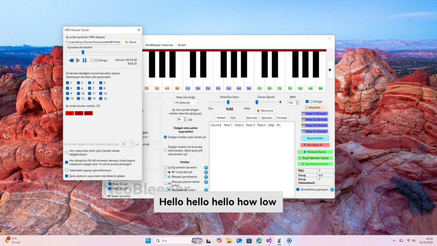

Ayrıca bu konuda bir şey paylaşmak istiyorum. Bundan 2 gün önce NeoBleeper programımı (ayrıca programı merak ediyorsanız bu bağlantıdan bulabilirsiniz: NeoBleeper GitHub Sayfası) esinlendiğim Bleeper Music Maker programının geliştiricisinin YouTube kanallarından birisindeki bu video ile karşılaştım ve videoda geliştirici dizüstü bilgisayarının anakartındaki sistem hoparlörünü (daha doğrusu ses kartındaki sistem hoparlörü kanalını) kullanarak kendi programını kullanıyordu ve vurmalı çalgı sesi özelliğini gösteriyordu.
Videoda geliştiricinin dizüstü bilgisayarında kullandığı yöntem ise 8 ay önce Linux'ta uyguladığım çözüm ile oldukça benzer, aşağıdaki programımın bip sesi çıkartma mantığı videodaki program ile tamamen aynı ve eski dizüstü bilgisayarımın Windows 11'i desteklememesi ve şu anda Windows 10'un desteğinin sona ermesine 3 haftadan az bir süre kalmış olması nedeniyle sorunu çözüp eski dizüstü bilgisayarımın anakartındaki sistem hoparlörünü (daha doğrusu sistem hoparlörü kanalını) kullanarak son kez videodaki yöntem ile melodi çalmak (ancak kendi programımı kullanarak) istiyorum ancak Linux'ta uyguladığım çözümün Windows karşılığının ne olduğunu bilmiyorum, her iki programın da Linux sürümü yok ve videodaki program eski dizüstü bilgisayarımın anakartındaki sistem hoparlörü ile (daha doğrusu sistem hoparlörü kanalı üzerinden) 6 yılda ancak bip sesi çıkartabildiğim Linux'ta WINE ile kullandığımda hiçbir ses çıkarmaz iken kendi programım ise açılırken çöküyor, NeoBleeper isimli aşağıdaki programım Windows Forms olduğu için kodu uyarlamanın yanı sıra Avalonia UI, MAUI gibi yöntemlere geçmem gerekiyor ancak XAML bilmiyorum, Eto Forms gibi yöntemlerin ise XAML tabanlı olmamalarına rağmen Windows Forms gibi tasarımcıları bulunmuyor ve o yüzden işaretleme yardımıyla çizilmesi gerekiyor.
Sizce bu durumda Linux'ta uyguladığım aynı yöntemi Windows'ta nasıl birebir (yani sorunu tamamen çözecek şekilde) uygulayabilirim, işe yaramazsa ne yapmalıyım ve Windows 10'un desteği kesildikten sonra (en az 3 haftadan az bir süre sonra) da sorun çözülemezse Linux kurmalı mıyım, yoksa Windows'un internet bağlantısını keserek Linux'u çift önyükleme olarak mı kurmalıyım, yoksa sadece internet bağlantısını keserek sorunu çözmeye çalışmaya devam etmeli miyim?

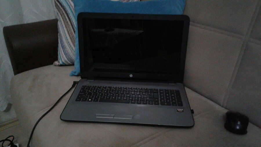

Selamlar
Biliyorsunuz ki yıllardır resimdeki eski dizüstü bilgisayarımın anakartındaki sistem hoparlörü ile melodi çalmaya çalıştım, ancak başarılı olamadım ve bu sürenin içerisinde ise 1 yıl kadar bir süre boyunca çözülemeyince Donanım Haber Forum, Technopat Sosyal, Ubuntu Türkiye Forumları, HP Destek forumu, Unix&Linux StackExchange, PC Hocası Forum ve burası gibi çeşitli forum sitelerine başvurdum ancak hiçbir sonuç alamadım.
Ancak zamanla GRUB önyükleyicisi ile melodi çalmayı başardım ve bir süre sonra masaüstü bilgisayarımın anakartına sonradan sistem hoparlörü monte ettikten sonra hem videodaki programı hem eski Bleeper Music Maker programını hem de Linux'un Beep komutunu kullanmayı başardım ve Linux'un Beep komutunu eski dizüstü bilgisayarımda kullanmayı çok uzun bir süre sonra bile olsa başardım, ancak videodaki gibi BaWaMI programını kullanmayı eski dizüstü bilgisayarımda hâlen başaramadım

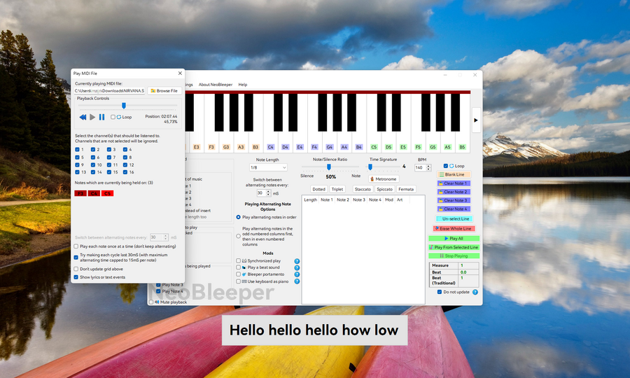

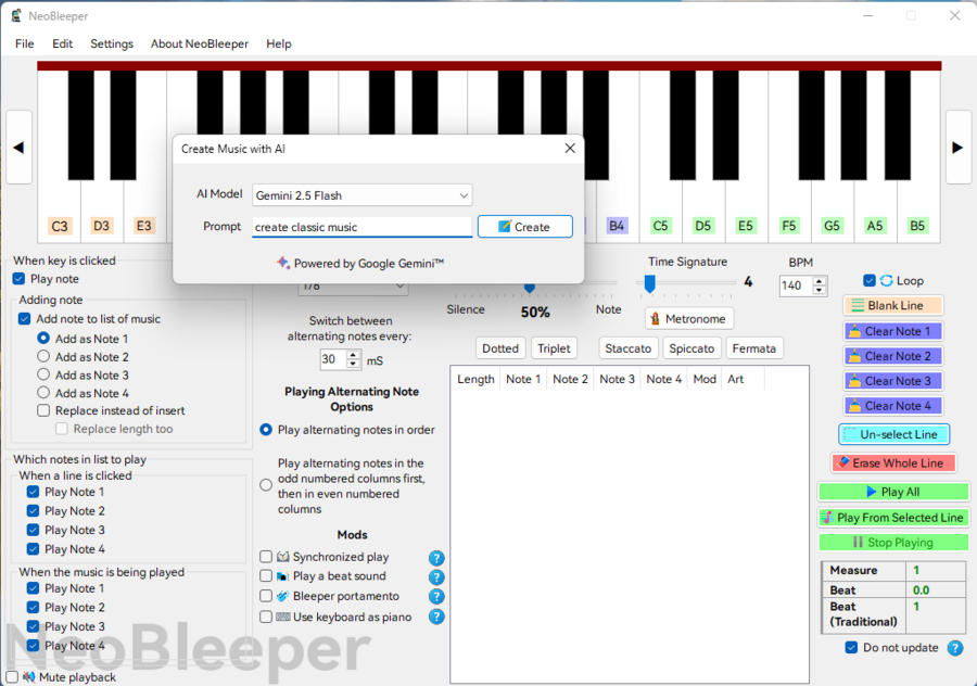

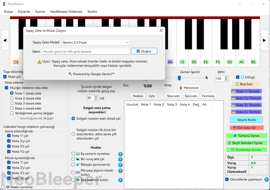

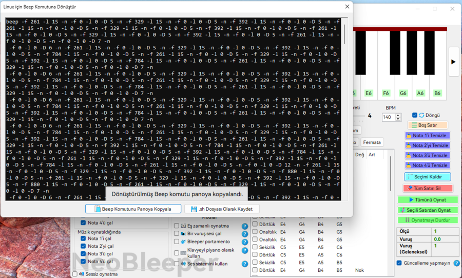

Şu anda ise masaüstü bilgisayarımda NeoBleeper isimli programı geliştiriyorum, şu anda resimdeki yeni özellikler ile Türkçe dâhil yeni dil seçenekleri ekledim, özelliklerin arasında Linux'un Beep komutuna dönüştürme özelliği de bulunuyor ve özelliği eski dizüstü bilgisayarımda kullandığım videom ise bu şekilde.
Ancak diğer videodaki programı eski dizüstü bilgisayarımda diğer videodaki gibi kullanmayı başaramadım, NeoBleeper programı da bip sesi için aynı bileşeni kullandığı için bu durum NeoBleeper için de geçerli ve soruna Windows 10'un desteği sona erene kadar hiçbir çözüm yolu bulamadım.
Şu anda ise Windows 10'un desteği sona erdiği ve eski dizüstü bilgisayarımı yakında elden çıkaracağım için bu konuyu burada sonlandırıyorum.
