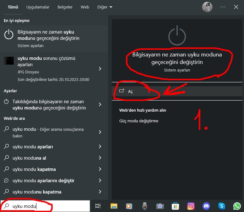

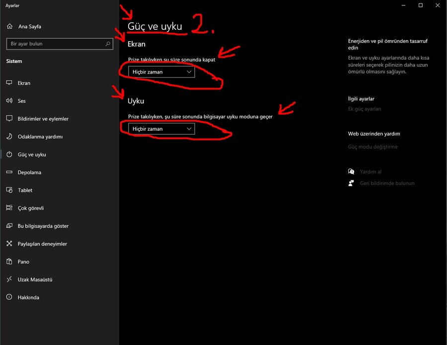

Aynı sorunu ben de yaşıyorum ve bu konu sayesinde kafam dank etti! Kendi konu başlığıma cevap gelince alakalı olarak bu konuyu inceledim ve ''Uyku modu'' denilen şey aklıma geldi.
Kendi konumda verilen yorumu cevaplarken, içinden alıntı yaparak 2020'de açılmış bu konu sahibini de kendimi de umarım bu vesileyle bu dertten kurtarmış olurum. Paralel sıkıntıyla alakalı alıntımla. Şöyle ki;
''Bir üye, ''Uyku modu'' diye cevap vermiş. Benim de aklıma geldi ve pc'yi açtım şu an, Windows arama kısmına ''Uyku modu'' yazınca birde ne göreyim, ''Güç ve Uyku'' kısmında; ''Ekran'' ve ''Uyku'' ayarları var alt alta. Ekran başlığı altında; ''Prize takılıyken şu süre sonunda kapat'' yazıyordu ve seçili süresi ''10 dakika'' idi. Altında ise; ''Uyku'' başlığı altında, ''Prize takılıyken şu süre sonunda bilgisayar uyku moduna geçer'' yazıyordu ve altndaki seçili süresi ise ''30 dakika'' idi. İkisini de süre ayarlarıni ''Hiçbir zaman'' olarak değiştirdim az önce. Demek ki format sonrası Windows 10 varsayılan uyku modu sayesinde bu sorunu yaşadım çünkü bilgisayar elime geçtiğinden beri ilk defa format attım.''
Benim yaşadığım sorunla alakalı konu başlığım ise şuradadır. Konu başlığını açan arkadaşın daha da aydınlanması için belirtiyorum. -Ki zaten umarım bu güne dek sorun çözülmüştür;
Bilgisayarım çalışırken monitörde 5 dakikada bir ''VİDEO YOK'' ekranı ile karşılaşıyorum! Ne yapmalıyım?
Onun haricinde ise ''Uyku Modu'' ile Windows 10'da şu şekilde varsayılan ayarları değiştirdim sorundan kurtulmak için. Sorun bu ayar ile çözülürse, konuya olumlu gelişmeden haberdar edeceğim inşallah. Buyurun ekran görüntüsünü de;
Monitörde ekran kapanması ile alakalı format sonrası ilk defa bu konuyla paralel ciddi ve aynı zamanda sinir bozucu bir sıkııntı veren sorun yaşıyordum. ''Uyku modumu'' yorumunu gördükten sonra dank etti kafam! Windows arama kısmına ''Uyku modu'' yazınca ''Güç ve uyku'' ayarı çıktı ve ''Ekran'' ile ''Uyku'' ayarlarında ''süre'' seçiliydi. Ekran 10 dakika, uyku ise 30 dakikaya ayarlıydı. İkisini de ''Hiçbir zaman'' ile değiştirdim. Mutlaka bu sorundan kaynaklıdır problemim. Olumlu bir gelişme olursa eğer, kendi konuma sorunun çözüldüğünü yazacağım gibi, buraya da yazacağım inşallah. Allah senden razı olsun kıymetli kardeşim; Kovboy Bey
Ekli dosyayı görüntüle 186242
Ekli dosyayı görüntüle 186243
Olumlu bir gelişme olursa yazacağımı söylemiştim. Sorun yaptığım ayarlamalar itibariyle şükürler olsun çözülmüştür. Aynı sorundan muzdarip olan olursa dilerim vesile olur, başka yaşayan da çözer gösterdiğim ayarlamalarla. Saygılar.
