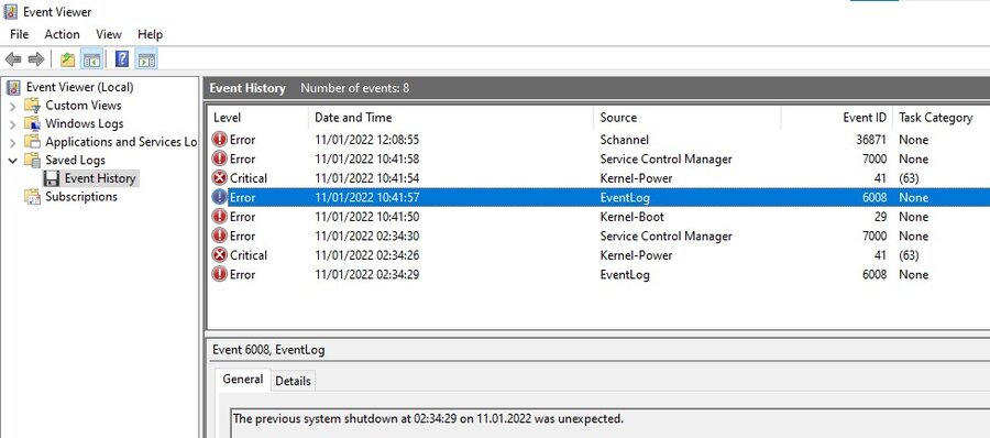

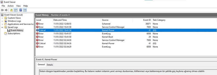

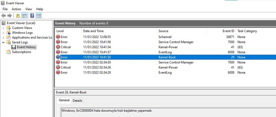

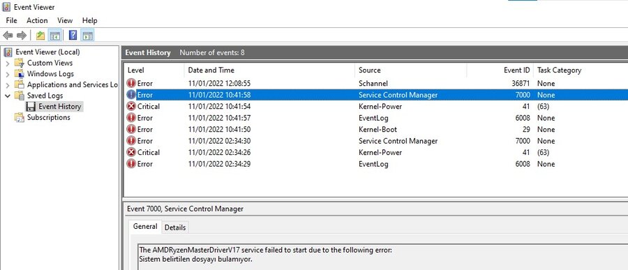

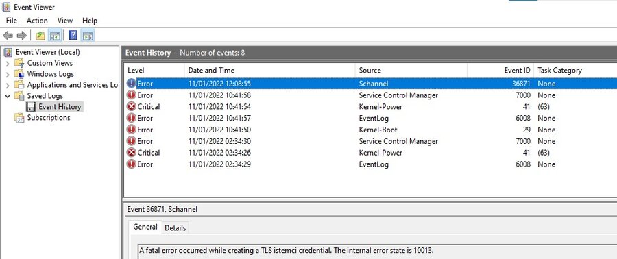

Herkese merhaba,
Sistem gerek oyun gerek boşta olsun fark etmek sizin bir anda ekranı(monitör görüntüsü) kapatıyor, 1 sn içinde de ses gidiyor lakin anakartın RGB'leri açık- çalışıyor, ekran kartı fanı dönüyor RGB'leri açık son olarak kasa içindeki fanlar dönüyor RGB'ler açık şekilde sistem çalışmaya devam ediyor. Ama görüntü monitörden gidiyor. Sonra monitörde kapanıyor akabinde herhangi bir şekilde manuel olarak aç/kapa tuşunu basılı tutup kapatmaz isem kendini yeniden açmıyor. Bunlara ek olarak klavye ve fare ışıkları sönerken, kulaklık, hoparlör ışıkları yanmaya devam ediyor. Bu kapsamda pek çok farklı yaklaşım var hangisini uygulayacağım konusunda bir yönelim arıyorum. Aldığım hatanın görseli aşağıdaki gibidir. Sistem bilgileri Dxdiag.txt formatıyla aşağıdaki gibidir. Diğer hata kodları aşağıdaki gibidir. Detaylı bilgi ihtiyacınız olursa hemen paylaşabilirim.

Hata Kodları Geşmiş;
Error 11/01/2022 12:08:55 Schannel 36871 None
Error 11/01/2022 10:41:58 Service Control Manager 7000 None
Error 11/01/2022 10:41:57 EventLog 6008 None
Critical 11/01/2022 10:41:54 Kernel-Power 41 (63)
Error 11/01/2022 10:41:50 Kernel-Boot 29 None
Error 11/01/2022 02:34:30 Service Control Manager 7000 None
Error 11/01/2022 02:34:29 EventLog 6008 None
Critical 11/01/2022 02:34:26 Kernel-Power 41 (63)
Hata Kodları Açıklamaları;

durum biraz karışık görünüyör,bence önce biosunu varsa güncelleyelim daha sonra biosu sıfırlayıp gerekli ayarları yapalım.Ardından temiz bir format at ama şuna dikkat et:windows updatenin driverleri kurmasına müsade etmeden güncel driverleri manuel olarak kur.iyi forumlar
