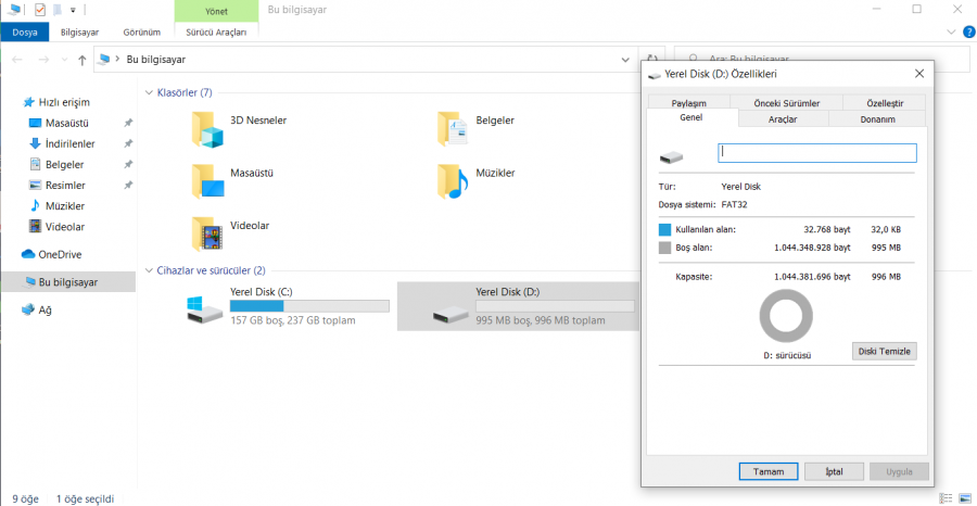

Öncelikle merhaba . Ben steamden bi oyunu yükledim pcye ama depolama alanı olarak yerel disk d yi seçtim oraya yükledi sonra başka bi oyunu yüklemek istedim aynı yere ama kabul etmedi depolama alanı yetersisz diye halbuki sürücü 1tb ve ben daha yeni aldım pcyi en fazla 2 gb falan kullanmışımdır. diski biçmlendirdim ama eski haline gelmedi 1tblık disk oldu 1gb tekrar nasıl eski haline getiririm lütfen yardımcı olun.

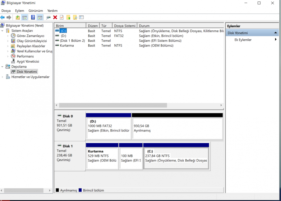

Yerel disk d bölünmüş olabilir bilgisayarım simgesine sağ tık yapın yönete basın ve disk yönetimine girip orada ki diskleri kontrol eder misiniz. Farkli bir disk oluşturulmuş ve alan bölünmüş olabilir.

Arama kısmına disk yönetimi yazın. Resmini atabilir mısınız?

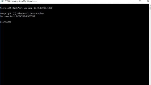

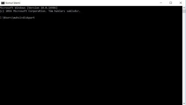

Komut istemi açıldıktan sonra komut satırına diskpart yazıp onaylayın. Bu işlem yeni bir komut penceresi açacaktır.

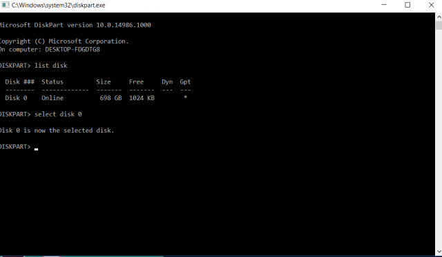

Diskpart komut satırına list disk yazıp onaylayın. Bu komut, sisteminizdeki diskleri listeleyecektir.
Listelenen disklerdeki silmek istediğiniz diskin numarasını kontrol edin. Eğer not aldığınız numara ile aynıysa silme işlemine devam edebiliriz.
Silme işlemini başlatmak için silmek istediğiniz diski seçmeniz gerekecektir. Komut satırına select disk [disk numarası] yazarak sileceğiniz diski seçin. Örnek: select disk 1.
Diskin seçildiği bildirimini gördükten sonra clean komutunu girerek disk temizleme işlemini başlatabilirsiniz. Temizleme işlemi tamamlandıktan sonra komut satırından çıkabilirsiniz. Artık sildiğiniz disk yeniden kullanıma hazır bir hale gelecektir.

Sağ tıklayıp yeni basit birim de.
hocam dediklerinizi yaptım diski geri getirdim çok teşekkürler. Ama şey 1tb olan boyutu 931 gb gösteriyor bu normal mi hani flash belleklerde 32 gb diyipte asıl alanın 29 gb olması gibi bir şey mi ?
