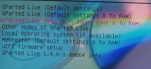

Abiler dediginizi yaptım böyle bir ekran geldi burda hangisini basacagim bir bilginiz varmı yanlış bir şey yaparım diye korkuyorum.

En üsttekini seçin.
Hocam açıldı o bölme fakat yeni taktiğin ssd gözükmüyor orda bilgisayarcıya götürmekten başka çarem kalmadı gibi, bilgisayarcıda format atıcağını bu sorunu öyle çözebileceğini söylüyor.

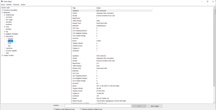

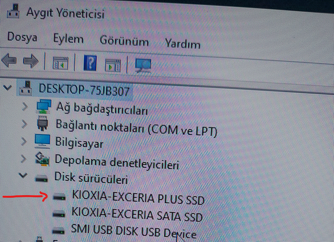

1-Buyrun hocam,şuan gördüğünüz zaten var olan bilgisayarı aldığımdan beri kullandığım sata ssd'im sağ üstte farklı bir disk seçme yeri var oraya bastığımda ise sadece flashımı gösteriyor.2-Bilgisayar aygıt yöneticisinde yeni aldığım ssd'yi gösteriyor bu arada resim 2 ye koydum onuda.

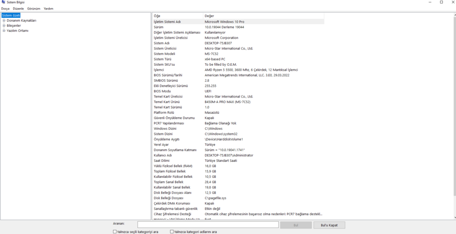

Akkara
3 Şubat 2018
8,011
9,387
1,708
Sistem bilgisi ekranı (msinfo32) görselini paylaşır mısın?

Akkara
3 Şubat 2018
8,011
9,387
1,708
EXCERIA PLUS'ı dikkatlice söküp kasadaki bağlantı noktalarını kontrol edin, temizleyin. M.2 SSD'deki konektörleri kasadaki konektörlerle hizalayın ve 30 derecelik açıyla M.2 SSD'yi geri takıp vidalayın. Windows'da disk yönetimi üzerinden tekrar kontrol edin.
Olmazsa EXCERIA PLUS'ı başka bir cihazda deneyin. Çalışmıyorsa ürün muhtemelen arızalıdır.
