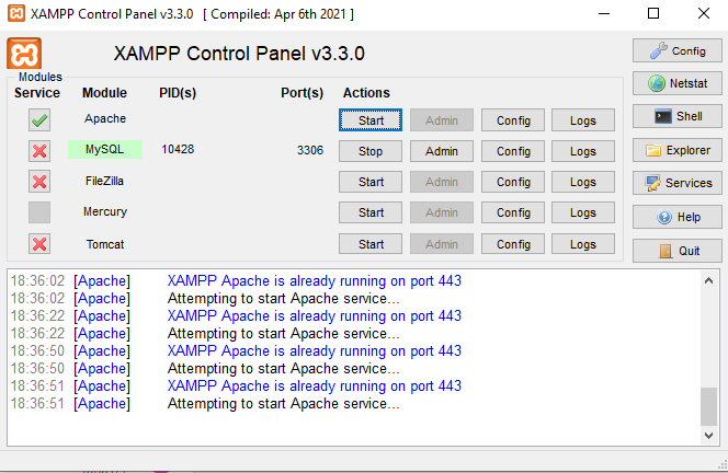

durdurmayı nereden yapmam gerekiyor
Start yaptıktan sonra orası stop olumyor mu? Olmuyorsa startla birkaç defa art arda sonra paylaş error logu
start basınca stop olmuyorStart yaptıktan sonra orası stop olumyor mu? Olmuyorsa startla birkaç defa art arda sonra paylaş error logu
start basınca stop olmuyor Ekli dosyayı görüntüle 177795

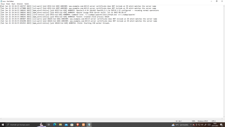

cd C:\xampp\apache\binhttpd.exe -d C:\xampp\apacheBunlar dünün kayıtları. Yeni log girmiyor niyeyse.

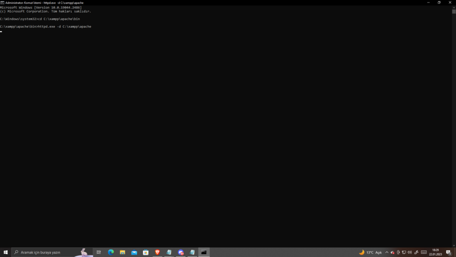

Şöyle yapalım cmd yi yönetici olarak aç aşağıdaki koumtları sırasıyla ver orada hatayı göstercek mi bakalım.

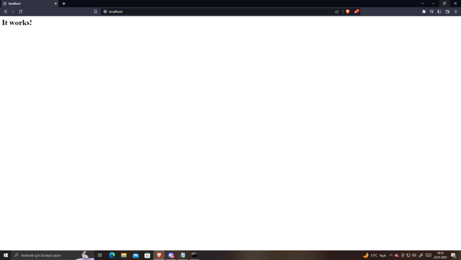

cmd böyle iken localhost'a erişebiliyor musun hata vermediğine göre apache'yi çalıştırmış olmalı

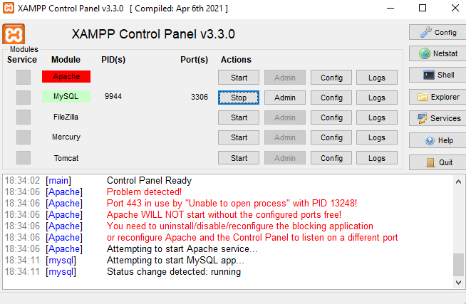

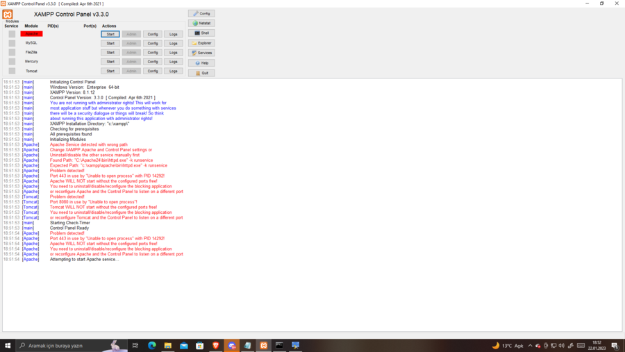

yeniden kırmızı oldu
Ekli dosyayı görüntüle 177799
hocam xampp yöneti olarak başlatıncada böyle oluyor

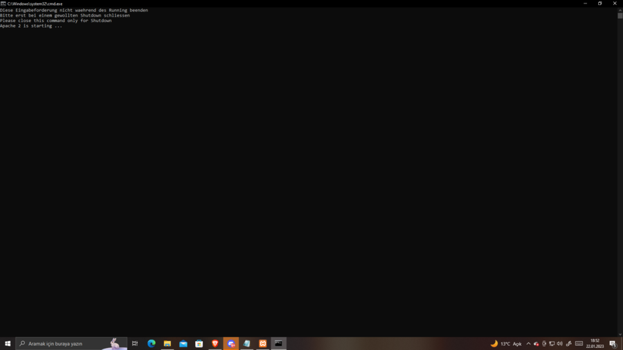

şuan localhost bağlanmıyorxampp üzerinden değil cmd'den manuel çalıştırmış olduk xampp ile normalde sorun olmasada cmd ile çalıştırdıktan sonra xampp ile çalışmaz zaten. şuan apache'yi kullanabiliyor musun?
cmd ile çalışıyor şu an. cmd'deki işlemi sonlandır kapat tamamen cmd'yi sonra xampp ı yönetici açıp dene ne diyecek bakalım.
18:43:47 [Apache] Attempting to start Apache service...
yazıyor yine

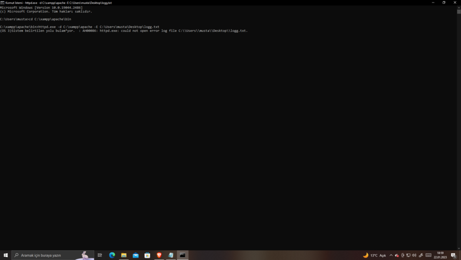

cd C:\xampp\apache\binhttpd.exe -d C:\xampp\apache -E C:\Users\musta\Desktop\logg.txtO da bir şey göstermiyormuş. Kapat her şeyi xampp ve cmd'leri aşağıdaki kodları yazıp sonra localhost:8080'e gir bakalım açılacak mı

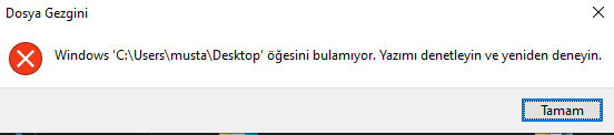

bu kısmı masaüstünde log.txt diye bir dosyaya gidecek bir dizin şeklinde değiştirebilir misin senin pc'ne göre düzenlenmesi gerekiyor.
Ekli dosyayı görüntüle 177806
direkt gidemiyorum

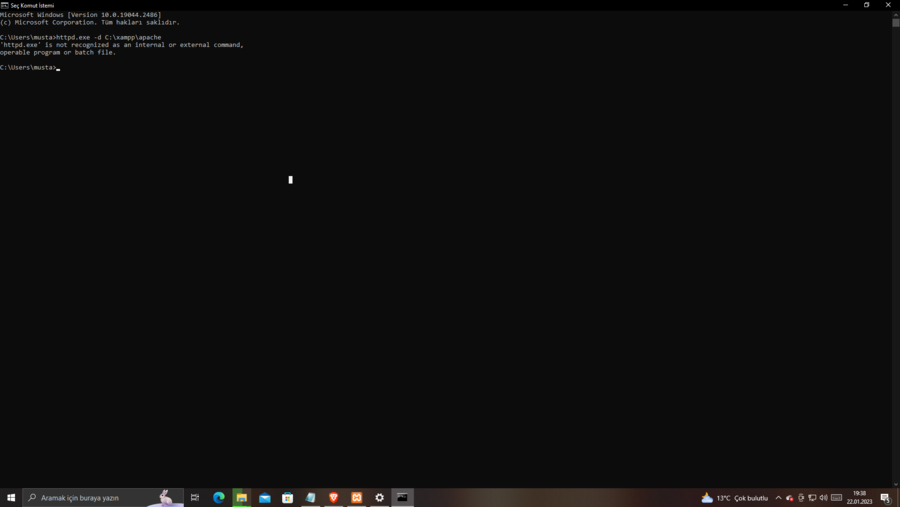

olarak çalıştır o zaman onu log verir mi diye eklemiştim. kodları çalıştırdıktan sonra localhost:8080'e erişebiliyorsan apache'yi kullanabilirsin demek.

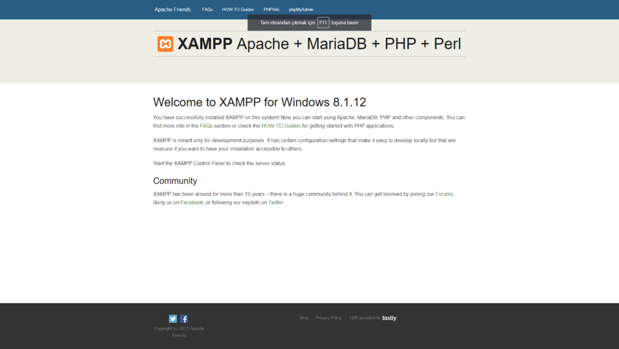

şuan 8080e girdiğimde buraya atıyor
hocam localhostda bu ekranın açılması gerekmiyor mu xampp arayüzünün bende açılmıyor işteTamam şu an apache açılıyor kullanabiliyorsun ama xampp üzerinden kontrol etme konusunda sorun var bu haldede kullanabilirsin sorun çıkmaz muhtemelen. Xampp neye takılıyorda panelden başlatamıyoruz bir türlü anlayamadım.
tekrardan bağlanmayı reddeti yazıyorşöyle xampp paneli aç mysql'i başlat sonra localhost:8080'e git yukarıdan phpmyadmin'e tıkla açılması lazım.

cd C:\xampp\apache\binhttpd.exe -d C:\xampp\apacheevet şuan girdi deniyorum dosyalarısırayla böyle gir yönetici olarak çalıştır ama cmd yi.
sonra mysql'in xampp panelde yeşil olduğundan emin ol ve localhost:8080/phpmyadmin/ url'sine git.
