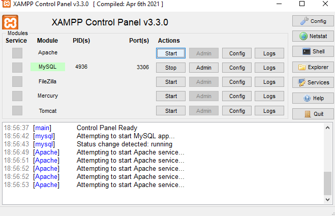

yaptım şimdi startladığımda kırmızı vermiyor yeşilde vermiyor sadece beyaz şekilde kalıyor

bilgi vermiyor mu durum ile alakalı?
böyle diyor, olmazsa xampp mysql apache 3ünüde silip sadece xampp yüklüyeyim

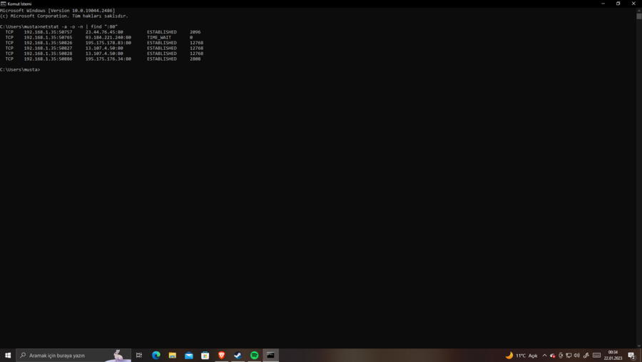

bilgisayar yavaş ve internet çok az şuanda olmaz
Ekli dosyayı görüntüle 177736
apache servisini devre dışı bıraktığımız için yapıyor muhtemelen bu çözüm değilmiş onu eski haline getir en iyisi.

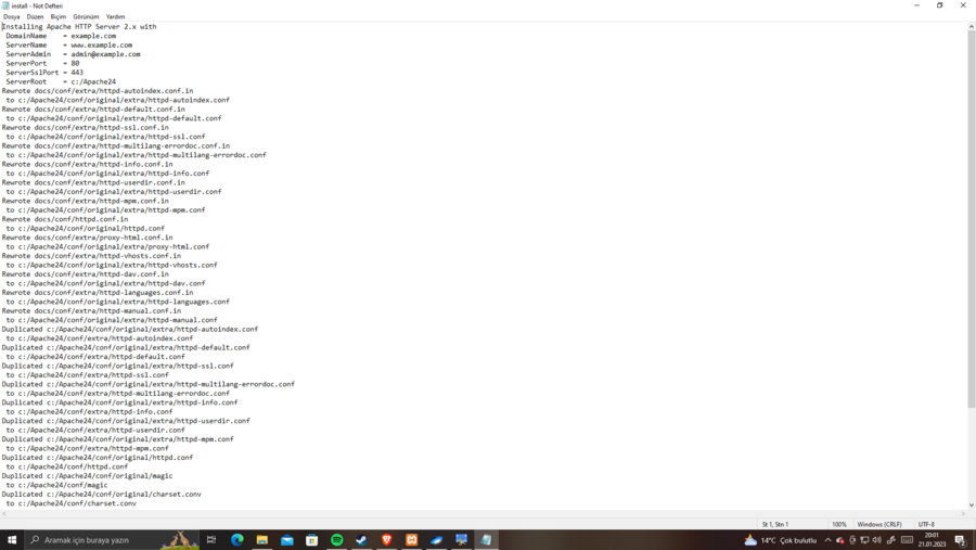

cd C:\Apache24\bin
httpd.exe -k uninstall
sonra diskten silebilirsin.

apache böyle gözüküyor

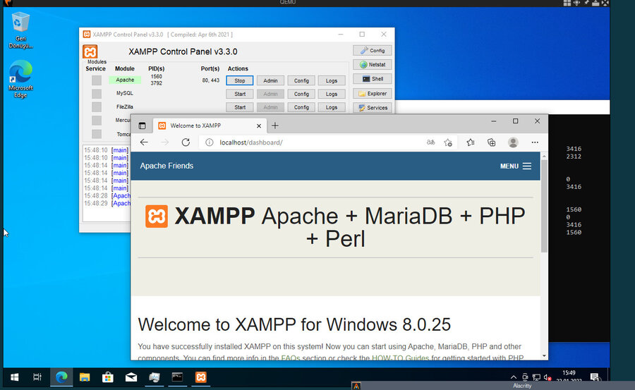

Burada httpd kullanmıyor gözüküyor. Nedir son durum aynı mı hala?
Bende merak ettim bugün sanal bilgisayara temiz windows 10 kurdum doğrudan xampp yükledim ilk start yapışımda çalıştı hiçbir ayar falan yapmadan.
Ekli dosyayı görüntüle 177790

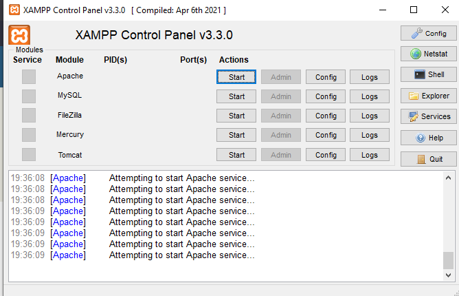

evet durum aynı start bastığımda kırmızı veya yeşil olmuyor

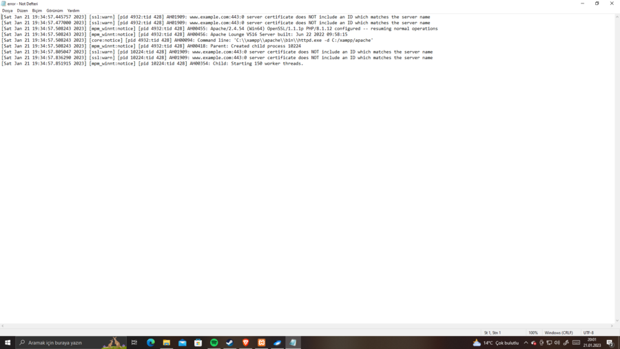

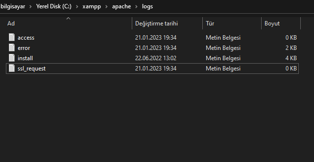

Error logta sorunu görebilmemiz lazım aslında. Start yapıp bekle bir dakika sonra durdurup error log u paylaşır mısın?
