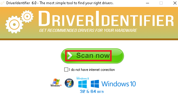

Aygıt Yöneticisi'nden "Ses, video ve oyun denetleyicileri"nden ses aygıtını bulup, sağ tık yapıp "Cihazı kaldır" yazısına tıklayın. Tik varsa işaretleyip devam edin.
Kurulumu tamamladıktan sonra "Scan now" yazısına tıkla. Tarama bittiğinde yeni sekme açılacak ve sekme açıldığında linki buraya at.

Realtek'in sitesinden sürücüyü kurdum, sorun geri geldi tekrardan. Yani aynı fotoğraflar... Sürücüyü kurdum ilk başta iyiydi, sonra birden bire ses gitti yine. Aygıt yöneticisinde sese dair hiçbir şey yok şu an
Ekli dosyayı görüntüle 153706
Aygıt yöneticisinde ses adı altında silebileceğim bir şey bile yok ^^, tamamdır deniyorum bunu
Aygıt yöneticisinde sadece bu vardı, sürücüyü güncelle dediğimde sorun çözüldü şimdi de. Hiç anlayamıyorum gerçekten.
Realtek'in sitesinden indirdiğim sürücü önce Realtek High Definition Audio ismine çevirdi, sonra tamamen gitti ve ardından Realtek (R) Audio yazısı geri döndü bu sefer.
Link bu, buyrun.
    2.5 KB · Görüntüleme: 64
