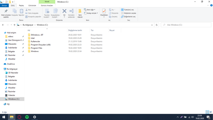

bunun ardından C diskimde şöyle bir dosya buldum Windows BT ne işe yaradığını bilirim ama galiba sıfırlamamı engelliyor gibi duruyor zaten bu klasör normalde gizli olur
