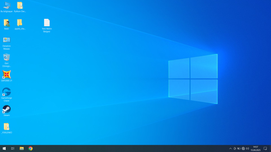

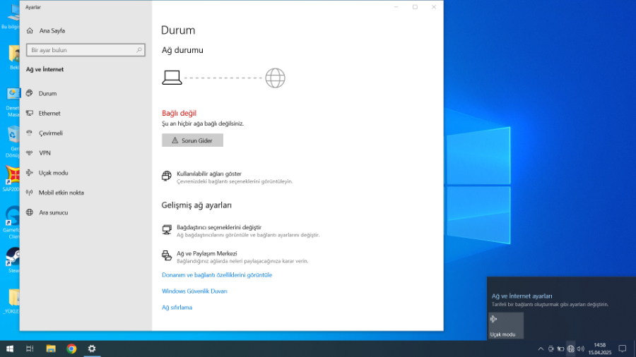

Asus Tuf Gaming F15 model laptop var ve internetten video izlerken bir anda internet gidiyor wifi simgesi tamamen yok oluyor.
Bilgisayarı kapatıp açınca düzeliyordu ta ki bugüne kadar şimdi tamamen gitti yardımınızı bekliyorum.

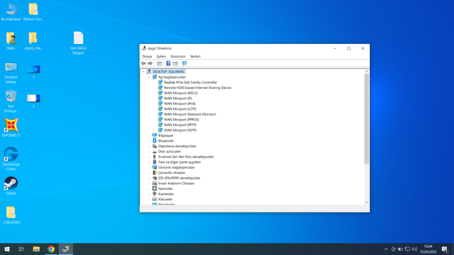

Öncelikle ethernet kablosunu dizüstü bilgisayarınıza takıp aşağıdaki linkten Realtek Lan Driver olan sürücüyü indirin.
Sürücüyü kurarken onar seçeneği çıkacak. Sürücüyü onarınca yeniden başlat yapınca düzelmesi lazım.

Ama olursa öncelikle indirdiğiniz Realtek sürücüsünü bilgisayarınızdan silmemiş olmanız gerekiyor.
Aygıt Yöneticisinden Realtek yazan ağ bağdaştırıcısını sağ tıklayıp kaldırın. Sonra bilgisayarı yeniden başlatın.
Ve indirdiğiniz sürücüyü yeniden kurun. Yeniden başlat çıkarsa bilgisayarınızı yeniden başlatın.

Konuyu kapatmadan bir şey daha sormak istiyorum youtube da yabancı bir video da şöyle bir şey gördüm
-aygıt yöneticisinde sürücüye sağ tıklayıp ayarlara giriyor
-ayarlarda güç yönetimi kısmına geliyor
-güç kazancı sağlamak için, bilgisayar bu aygıtı kapatsın seçeneğinin tikini kaldırıyor
bu adımların konumuzla bağlantısı olabilir mi

Evet, büyük ihtimalle alakalıdır. Güç tasarrufu bazen adaptörü devre dışı bırakıyor, bu yüzden internet gidiyor olabilir.

İlk olarak Sürücüyü güncelledim
sonrasında;
-Aygıt yöneticisinde sürücüye sağ tıklayıp ayarlara girdim
-Ayarlarda güç yönetimi kısmına girdim
-Güç kazancı sağlamak için, bilgisayar bu aygıtı kapatsın seçeneğinin tikini kaldırdım
Sonuç Wifi sorunu çözüldü ama sürücü güncellemesinden mi yoksa yaptığım ayarlardan mı bilmiyorum.
