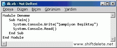

Bu koda dikkat ederseniz bir Module deyimi ile başlayıp End Module deyimi ile sona erdirilen bir kod bloğu var. Bu kod bloğunun içinde ise Main() adında bir procedure veya metot var. Topu topu 4 satıra sahip bu Visual Basic kodunu derlediğinizde hata meydana gelmez ama bu programın yaptığı herhangi bir işlem yoktur. Şimdi bu Visual Basic programına DOS penceresine bilgi yazan bir satır ekleyeceğim.
Bu şekilde düzenlenen Visual Basic programı derlenip çalıştırılırsa ekrana yani DOS penceresine belirtilen mesaj yazıldıktan sonra Enter tuşuna basılıncaya kadar programın çalışması devam eder. Dikkat ederseniz bu kodda Class hazırlamadım. Bu örneği vermemdeki amaç, Visual Basic .NET'te Class hazırlamanın bir zorunluluk olmadığını size göstermekti. Şimdi sanki Visual Basic programlarının mutlaka Class şeklinde düzenlenmesi gerektiğini varsayıp ona göre anlatmaya devam edeceğim. Bu düşünce ile yukarıda verdiğim kodu aşağıdaki gibi düzenledim.

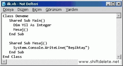

Şimdi bu Mesaj() adını verdiğim metotta değişiklik yapıp işletildiği zaman ekrana bilgi yazılmasını sağlayacağım. Konsolda yani DOS penceresinde çalışan Visual Basic projelerinde ekrana bilgi yazma işlemleri .NET Framework ile gelen Console sınıfında tanımlı olan Write() veya WriteLine() metotları ile yapılmaktadır.
Bu şekilde düzenlenen Visual Basic uygulaması DOS penceresinde derlenip çalıştırıldığında ekrana "Beşiktaş" yazdırılır. Mesaj() metoduna yazdığım satır hakkında biraz konuşmak gerekirse; "System.Console.WriteLine("Başiktaş"" satırındaki System bir Namespace'tir. Şimdi diyeceksiniz Namespace nedir? Cevabım hazır: Lütfen merakınızı sonraya saklayın; halk dili ile söylemek gerekirse "üzümü ye bağını sorma".

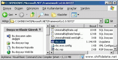

Visual Basic'in kurallarına uyarak yazdığınız programları derleyip EXE dosya hazırlayacak program dosyası(VBC.EXE) Windows'un kurulu olduğu klasörün altında "Microsoft.NET\Framework" klasöründe yer almaktadır. .NET Framework'ün başka sürümünden yararlanıyorsanız bu klasörün adı farklı olabilir.
Hazırlayacağınız VB uzantılı dosyaları ya VBC.EXE dosyasının bulunduğu bu klasöre kaydetmeli ya da Denetim Masasındaki Sistem seçeneği ile ekrana getirilen Sistem Özellikleri diyalog kutusunda Gelişmiş sekmesindeki Sistem Değişkenleri seçeneğinden yararlanmalısınız. Path seçeneğinin içeriğine aşağıda verdiğim satırı ekleyip bilgisayarı yeniden başlatırsanız istediğiniz yerden VB uzantılı program dosyalarını derleyebilirsiniz.
C:\WINDOWS\Microsoft.NET\Framework\v2.0.50727;

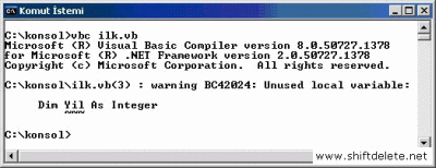

Şimdi sıra geldi bu programı derlemeye. Bu amaçla bir DOS penceresi açıp komut satırına "VBC ILK.VB" yazıp Enter tuşuna basınca Visual Basic programı derlenmeye başlandı. Yazdığım programda herhangi bir hata olmadığı için EXE dosya hazırlandı.
Yazdığım programda Main() metodu içinde "Yil" adında ve integer tipinde bir değişken tanımlamış olmama rağmen bu değişkeni hiç kullanmadığım için derleyici uyarıda bulundu. Bu uyarı "ilk.vb" dosyasından yola çıkılıp ILK.EXE dosyasının hazırlanmasına engel değildir. Derleyici uyarı yerine hata mesajı vermek zorunda kalsaydı EXE dosya hazırlanmazdı.
Tekrarlamak gerekirse derleme işlemi sonucu VB uzantılı Visual Basic programı ile aynı ada sahip bir EXE dosyası hazırlanır. Aşağıda verdiğim ekran görüntüsünü bu EXE dosyayı çalıştırdıktan sonra aldım. Derleme sonucu hazırlanan EXE dosya ancak .NET Framework kurulu bilgisayarda çalışır. Bu EXE dosyayı alıp .NET Framework kurulu olmayan başka bir bilgisayara götürdüğünüzde çalışmaz. Aşağıda verdiğim ekran görüntüsünü hazırladığım EXE dosyayı çalıştırdıktan sonra aldım.

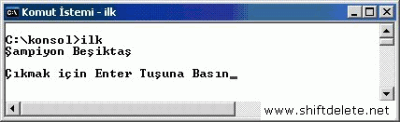

Hazırlayıp derlediğim Visual Basic programı ekrana bu bilgiyi yazdıktan sonra çalışması otomatik olarak sona erer. Şimdi bu örmekte öyle bir ayarlama yapalım ki programın veya EXE dosyanın çalışması Enter tuşuna basıncaya kadar devam etsin. Programın çalışmasının Enter tuşuna basıncaya kadar devam etmesini sağlamak üzere koda bazı eklemeler yaptım.

Gördüğünüz Console sınıfının WriteLine() metodunu Mesaj() adını verdiğim metodun içinden başka bir de Main() metodu içinde kullandım. Bu örnekte Main() metodu içinde önce Mesaj() adını verdiğim metot çağrıldığı için ekrana önce "Şampiyon Beşiktaş" yazılır. Mesaj() metodunun çağrıldığı satırdan sonra yine WriteLine() metodu kullanılmaktadır. Bu kez WriteLine() metoduna ekrana yazılmak üzere bilgi parametre olarak verilmediği için ekranın o satırı boş kalır. Bir sonraki satırda ise WriteLine() yerine Write() metodunu kullandım.
WriteLine() metodu kendisine parametre olarak verilen bilgiyi ekrana yani DOS penceresine yazdıktan sonra imleci bir sonraki satırın başına alır. Write() metodu ise WriteLine() metodundan farklı olarak imleci bir sonraki satırın başına almaz. Burada programın çalışmasının kendiliğinden sona ermesini engelleyen metot ise Read(). Bu şekilde düzenlenen Visual Basic programı derlenip çalıştırıldığında aşağıdaki gibi bir sonuç alınır.
Read() metodu gerçekte kullanıcının gireceği bilgileri programa veya bir değişkene aktarılırken işlevsel olmaktadır. Bu örnekte kullanıcının bilgi girmesini istemediğimiz için Read() metodundan önce herhangi bir değişken adı yazmadım. Diğer yandan yukarıda verdiğim örnekte asıl anlatmak istediğim şuydu: Visual Basic programları isteğe bağlı olarak Class'lar şeklinde hazırlanmakta ve Class'larda kod blokları metot şeklinde düzenlenmektedir.
