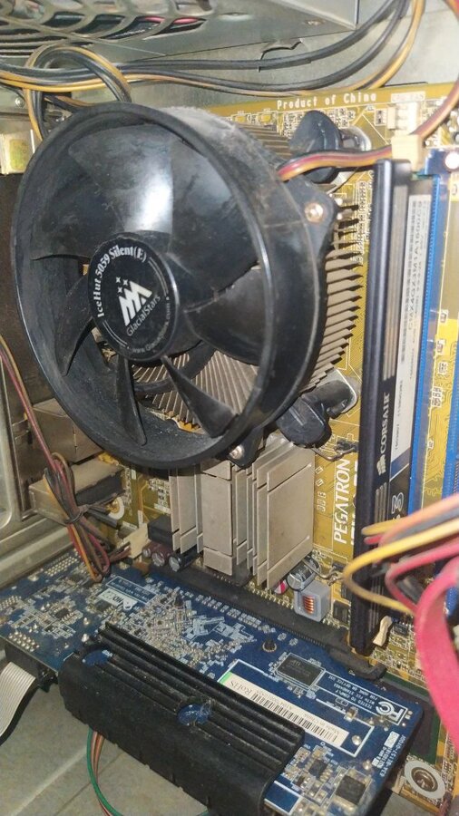

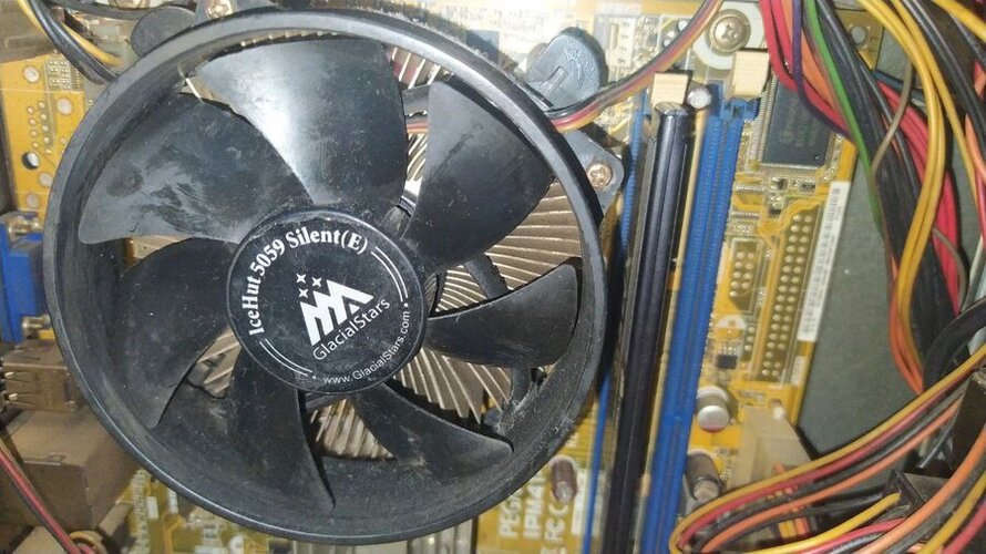

Buyur hocam. Başka bir bilgi lazım olursa diye ana kartı da çekmeye çalıştım. Eğer düzgün çekemediysem kasanın kablolarını komple söküp, kasayı yerinden çıkarttıktan sonra da fotoğrafını çekebilirim

Fanı bozuk o zaman. O fanı sök. Zaten vidalı. Çapını bi ölç.135 tl verip yeni soğutucu alacağına, o çapa uygun bi fan alırsın ucuzundan. Japon yapıştırıcı olur,çift taraflı bant olur bi şekilde o alüminyum bloğun üzerine fanı monte edersin.
Tamamdır hocam çok teşekkürler :) Evet cpu fan hatası veriyor her bilgisayar açılırken. Onu da halledeyim o zaman. İşlemci olarak yukarıda linkini attığın işlemciyi alacağım. Yapmam gereken bir işlem yok ona sanırım. Bir de benim ana karta uygun bir ram ve ssd önerebilir misin? Tahmin etmesi pek zor değildir gerçi ama sata 2 imiş.
