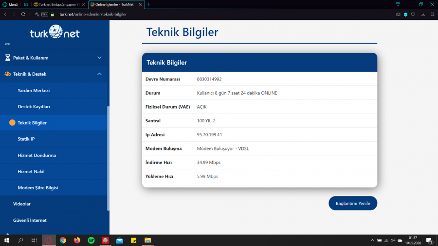

Belki şimdi diyebilirsiniz ki adsl modem kurulumu yapmışsın. VDSL kurulum yaptığım da bağlantı kurulamadı. Bağlantı türünü otomatiğe aldığımda bağlandı.

Benim dediğim gibi sanırım. Benim o ekrandaki değerlerim bu. Normalde VDSL olsa böyle olması gerekiyor diye biliyorum. Düzeltmeleri gerekecek.

Ekli dosyayı görüntüle 97958
Yarın veya en geç pazartesi düzeltirler inşallah. Böyle bir başlangıç yapmam iyi olmadı. Umutluyum turknet den yıllarca 4 5mbps ile süründüm. Umarım pişman olmam. Cevaplarınız için teşekkür ederim. İyi geceler
