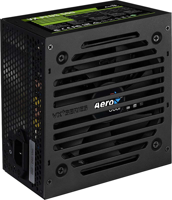

Dar bütçe ile, tam alınacak bi sistem.
Ancaaaak,herşey tamamda, 437 TL powere verince gereksiz olmuş. Büyük rakam ve tamamıyle,hatalı.Şu power bu sisteme ziyadesiyle,yeterli.:)
herşeyi incehesapdan toplamak istedim ki minimum 600w psular bulunmakta o sitede 550 yi zar zor buldum

Anakartı B450, SSD'yi de düzgün bir SSD yapın, aynı RAM'den bir tane daha ekleyin veya daha ucuza 16 GB yapın bir şekilde (başka siteden alarak mesela), PSU da gereksiz tuzlu.
Gidip Everest kasa da almayın, işlemci 90 derece diye sinir olabilirsiniz yoksa.
