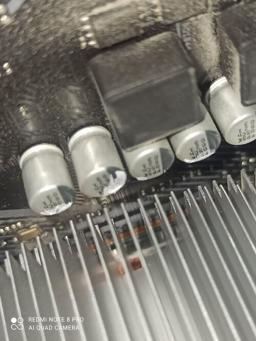

Fayda vermedi hocam zaten çok kez denemiştim bir daha denedim ama o sırada şunlari fark ettim soğutucuyu takarken zarar gormus muhtemelen bundan kaynaklı olabilir mi ?
Bundan kaynaklı değil. Ramlerden kaynaklandığını düşünüyorum nedense.

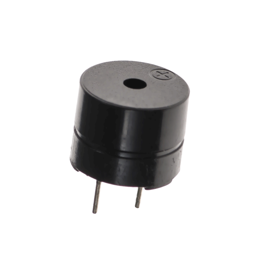

Sistemde buzzer mevcut mu bip seslerini duymak için ?
Şu parçadan yani anakartın üzerinde:

Buzzer takılan yerler boş sanırım anakart üzerinde buzzer yok. Anakart kutusundan vs çıkan bir şey midir bu ? Bir de evde normal bir buzzer var onu deneyeyim sonuç alırsam yazarım

Kutudan çıkabilir de çıkmayabilir de. Normal "buzzer"dan kastınız ne anlayamadım ama fotoğrafını koyduğum üründen ise anakartın ilgili yerine doğru şekilde takın (- ve + işaretlerine bakarak) ve sonrasında bilgisayarı açarken bip sesi geliyor mu kontrol edin.

Hocam resmini attığım buzzer ile denedim birazcık yamuk bağladım biraz uğraştırdı ve sürekli bip sesi geliyor bu ne kadar doğru emin değilim ama gelen ses kesintisiz bip sesi

Aralıksız bir şekilde bip geliyorsa güç kaynağı gibi. Eğer yine sürekli geliyor fakat kesintili sürekliyse anakart olabilir.
Şurayı kontrol edebilirsiniz hangisi uyuyorsa bip sesine:
