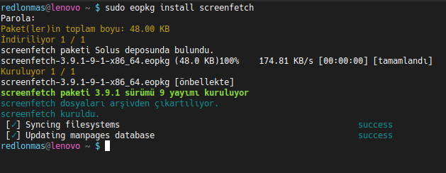

sudo eopkg install packagename
Burada "packagename" yazan yere paket ismini yazmanız gerekiyor program kurarken.
örnek,
Bu şekilde kolaylıkla program/paket/bağımlılk indirebilirsiniz.

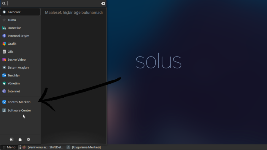

Menü kısmını açıp başlat panelinin alt kısmındaki Software Manager yazısına tıklıyoruz.

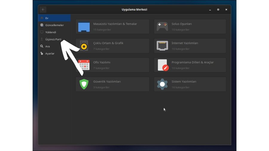

Buraya girdikten sonra ana sayfadan 3.Parti yazılımlar kısmına giriyoruz.
Buraya tıkladıktan sonta gelen yerde ihtiyacımız olan birçok program var.

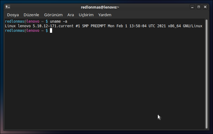

Anlatımım bu kadardı. Son olarak bazı çıktılar bırakayım.

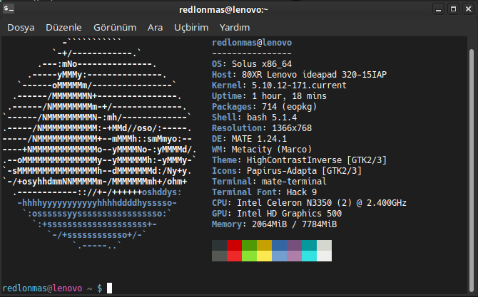

Neofetch Çıktısı;

Ekli dosyayı görüntüle 149416
Ekli dosyayı görüntüle 149421
Ekli dosyayı görüntüle 149422
Ekli dosyayı görüntüle 149423
Neofetch Çıktısı;
Ekli dosyayı görüntüle 149424
