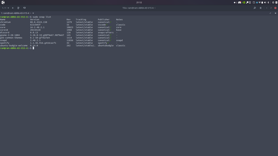

1.List komutu
Bash:
sudo snap list
Bu komutu uygulayarak SNAP üzerinden kurmuş olduğunuz ve sistemde duran paketleri görebilirsiniz.

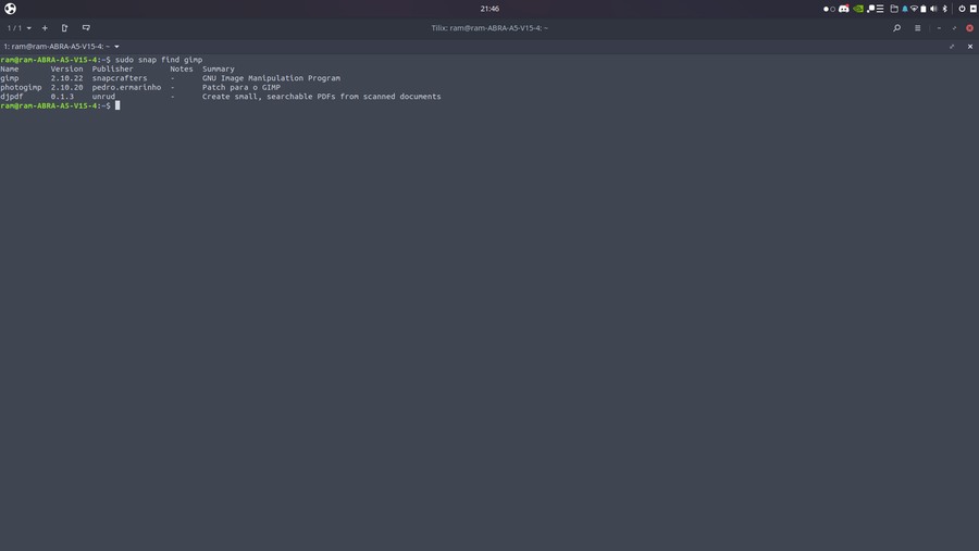

5.Find komutu
Bash:
sudo snap find programadı
Bu komutu kullanarak herhangi bir paket hakkında arama yapabilirsiniz.

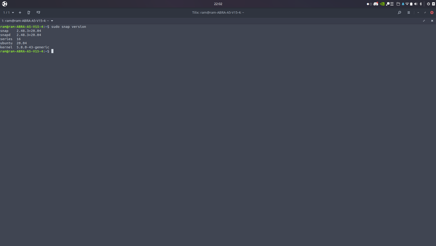

7.Version komutu
Bash:
sudo snap version
Bu komutu kullanarak kullandığınız çekirdek sürümünü, SNAP paket yöneticisinin sürümünü vb. Bilgileri görebilirsiniz.

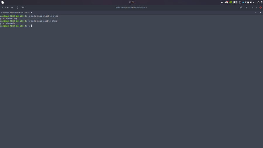

8.Enable/Disable komutu
Bash:
sudo snap enable programadı
sudo snap disable programadı
Bu iki komutu kullanarak istediğiniz programı sistemden kaldırmadan devre dışı bırakabilir(Geçici olarak erişimi kapatabilir) yada o programı aktive edebilirsiniz.

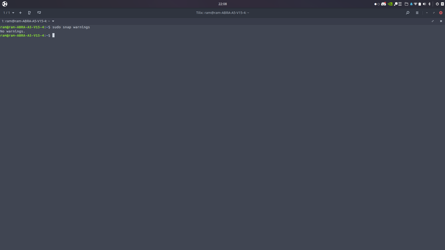

9.Warwings komutu
Bash:
sudo snap warwings
Bu komutu kullanarak SNAP paket yöneticisi üzerinden almış olduğunuz hata raporlarına bakabilirsiniz.

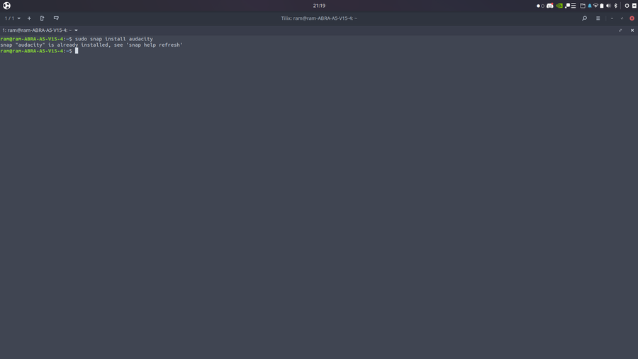

2.İnstall komutu
Ekli dosyayı görüntüle 139654
Bash:
sudo snap install programadı
Bu komutu uygulayarak SNAP'te bulunan programları(Örneğin Spotify, Visual Studio Code, Discord) rahatlıkla kurabilirsiniz.

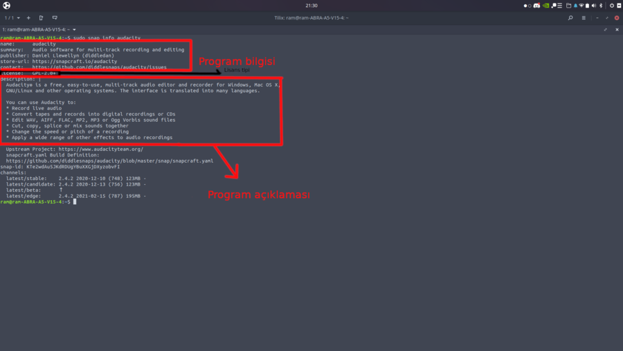

4.İnfo komutu
Ekli dosyayı görüntüle 139658
Bash:
sudo snap info programadı
Bu komutu kullanarak SNAP'te bulunan herhangi bir program hakkında "Lisans tipi", "Program açıklaması" "Geliştirici bilgileri" gibi kısımları görebilir, hangi kanallardan indireleceğini ve programın boyutunun ne kadar olacağını görebilirsiniz.

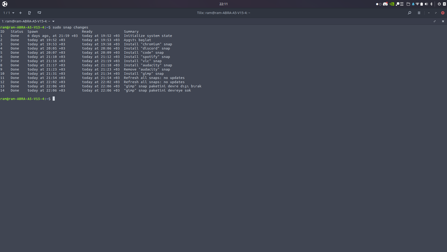

10.Changes komutu
Ekli dosyayı görüntüle 139666
Bash:
sudo snap changes
Bu komutu kullanarak SNAP paket yöneticisi üzerinde yapmış olduğumuz işlemler hakkında detaylı bilgiler elde edebiliriz.

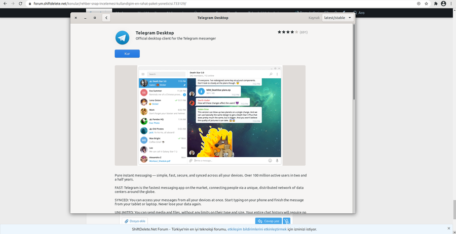

Bu arada SNAP'i terminal ekranında kullanmak istemeyen ve şunun gibi kolay bir arayüz ile istediğinizi bulmak isteyenlerdenseniz size güzel bir haberim var.
SNAP'i bunun gibi şık bir mağazada da kullanabilirsiniz, bunu yapmak için ilk başta SNAP'i bilgisayarımıza indiriyoruz ve daha sonra şu komutu giriyoruz:
Bash:
sudo snap install snap-store
Bu komutu girdikten sonra SNAP mağazası sisteminize kurulacaktır bundan sonra bilgisayarınızın aram çubuğuna SNAP mağazası yazarak bu güzel mağazayı kullanmaya başlayabilirsiniz.
Ekli dosyayı görüntüle 140936
Bash:
güzel olur.
kali için yada düzgün arayüzlü paket indiricisi olmayan distrolar için filan grafikli paket yöneticisi iyi olur
