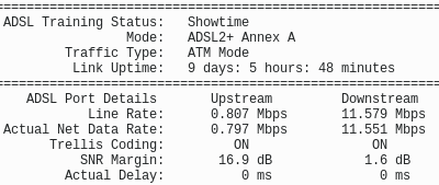

Sorunum: 3 ay öncesi SNR Margin değerim 20-25 arası iken şimdi 6-8 arası.
(Bina içi tesisatta sıkıntı yok, iss den kaynaklı değil)

Resim atman şans varmıdır, yoksa kablo düzgün ayarlarimisiniz.
SNR Margin değerlerim. (This is my SNR Margin values.)
Jeremyoung
1 Nisan 2016
19
13
37
İyi mi ? 8 ne iyisi upload 22db download 8db ??

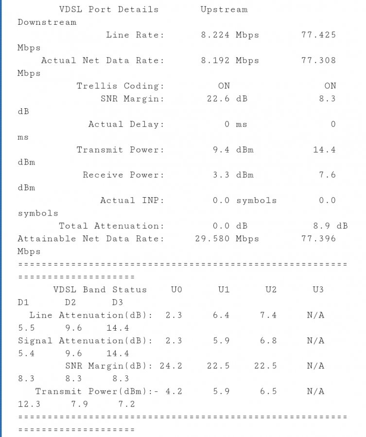

Snr sıkıntı yok 22.6 8.3 problem yoktur bilginiz olsun.

Benim snr margin 6.8 ? binada bir kablolama var akıllara zarar 3. Kata kac tane ek yapmışlar Allah bilir ???

snr marjin değeriniz 8,3 db aslında kötü sayılmaz 77 Mbit bağlantınız var;
Önceki snr değerinizi yazmışsınız, önceki bağlantı hızınızı da yazar mısınız?
Daha önce de bağlantı hızınız 77 mbit miydi snr değerinizin yüksek olduğu zamanlarda?
Daha önce tarifeniz veya bağlantı hızınız 50 mbit ve snr değeriniz de 28 db ise şu anki durum normal denebilir.
Ayrıca bağlantı kalitesi için 8 db iyi bir değer, eğer daha önce 28 db snr değeri ile 77 mbit bağlantı yapıyorsanız ve bu değer şu an düşmüşse bunun birkaç nedeni olabilir.
1 - Santral veya bağlantı yaptığınız kutuda kullanıcı sayısı artmış olabilir.
2 - Her ne kadar iss değiştirseniz de saha ekibi aynıdır ve hat değerleri ile istedikleri gibi oynarlar.
3 - Bundan emin olmamakla birlikte herkez eve kapandığından anlık dsl bağlantı sayısı arttığı için de sanırım snr değeri düşüyor.
Not: Bağlantı hızı ile snr ters orantılıdır, bağlantı hızı arttıkça snr düşer.
Benim modemin istatistikleri :
