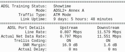

Benim modemin istatistikleri :
Ekli dosyayı görüntüle 100580
