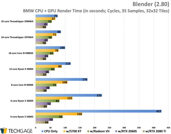

Anakart ve ekran kartı berbat. O işlemciye küfür o anakart. PC toplayın. Ayrıca render ve oyun için istiyorsanız AMD sistem toplayın. Ryzen 7 2700X ya da 3600 bilemediniz 3600X olur.

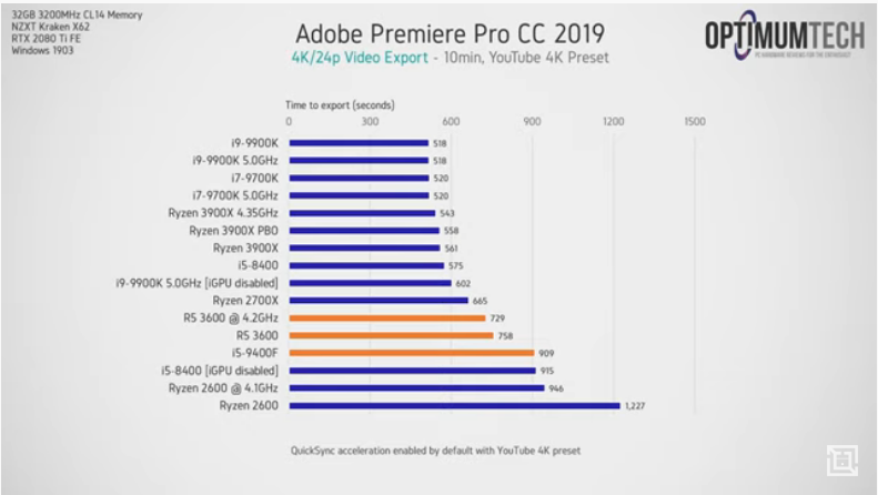

Driftking yanlış bilgi. 9700k render ve oyunda 2700x, 3600, 3600x den çok daha iyi. yalnız video render yapacaksanız ekran kartını yükseltmeniz lazım.

Pardon dostum yanlış bilgiyi ben verdim 2700x in render performansı daha iyiymiş. 3600 le de 9700k kapışıyorlar. Bazı durumlarda kodlama gibi 9700k daha iyi yalnız. Bu durumda fiyat performans açısından dedikleri gibi amd ye gitmen daha iyi olacaktır.

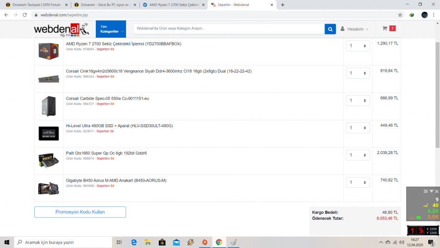

Ben bu şekilde yaptım ama biraz aştı fiyatı. Kasadan kestintiye gidilerek fiyat 5700 e getirilir o sitede olmadığı için yapamadım. Mesela kasayı bununla değiştirirseniz 5800-TL iniyor. Aerocool Aero Engine RGB 500W 80+ RGB Ledli Güçlendirilmiş Camlı USB 3.0 ATX Oyuncu Kasası | Teknobiyotik 400-TL civarında bir kasa ile değiştirirseniz 5700'e geliyor.

Dostum rami de bununla değiştir ya Kingston HyperX Fury Black 2x8GB DDR4-3200 CL16 RAM (HX432C16FB3K2-16) yüksek frekans render de işe yarar diye 3600mhz attım ama aklımda bir soru işreti kaldı araştırdım biraz da ryzen 2. nesil işlemciler 3600mhz de çalışamayabilirmiş yabancı formlarda falan hep sıkıntı yaşamışlar, sonra elle ayar yap mhz indir falan bir ton uğraş kazancında olmuyor ideal maximum frekansı 3200mhz'mış. O yüzden bununla değiştir en mantıklısı.
Ekli dosyayı görüntüle 93079
işlemci çöp, kasa+psu çöp, SSD çöp ve anakart çöp.

Ekran kartı Quatro ya da firepro filan olmayacaksa 3D render konusunda bir etkisi olmaz premiere konusunda ekran kartı kullanmaz işlemci gücüne bakar adam oyun için almıyor render için alıyor.
Bu arada 16G RAM sınırda yeter rahat premiere için 32GB daha uygun.
Kimsenin dediğini okumuyorsun ki kafanda birşey belirleyip ısrar ediyorsun. Oyun oynayıp video cekecem render yapacam diyor. Ekran kartının etkisi de kuşkusuz olur.
Ağırlıklı olarak render programlarını kullanacak ekran kartı konusunda sıkıntı çıkarmaz ama premiere için sorun çıkarır render konusu daha önemli ve oyun için r7 2700 zaten rezalet bir işlemci.
