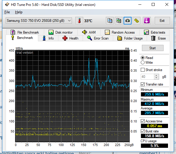

SSD verilerim.
    122.7 KB · Görüntüleme: 527
    36.1 KB · Görüntüleme: 682
    46.9 KB · Görüntüleme: 400
    47 KB · Görüntüleme: 415

Değerler iyi SSD'de herhangi bir sorun yok. Video atabilirsen iyi olur sorunun nerede olduğunu anlamış oluruz. Genel bir yavaşlık var mı bilgisayarda ? Klasör geçişleri tarayıcıların açılma hızı vs ? Ramlerinin ikisi farklı bellek zamanlamalarına sahipse sorun bu sebep yüzünden de olabilir. Biosu güncellemek'de faydalı olabilir. Video atarsan kesin bir şeyler söyleyebilirim.
