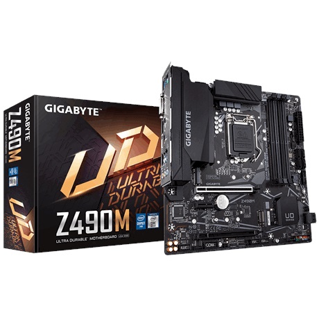

Kapağı işlemciyi ve diğer bileşenleri soğutmak için mecburen açarsın demek istemiştim. Çünkü ön taraftaki hava emme girişleri yetersiz olduğundan kasa içi hava sirkülasyonu da azalıyor ve işlemci,anakart, e.kartı vb. tüm bileşenlerin ısınıyor.
80 derecenin nesi uygun olur ki. Sanki normal bi sıcaklık gibi telaffuz edilmiş.Çalışmasına çalışır ama ,çekirdekler hiç bi zaman bu derece yüksek sıcaklıklarda, olması gereken turbo core frekanslarına ulaşamaz ve bu da size işlemcinin performans kaybı olarak geri döner.Elektronik parçaların en büyük düşmanı sıcaklıktır.
İntel sistem.
4350 TL
AMD sistem.
4770 tl.
Kasanız mutlaka önü mesh olsun.Yan tarafta hava girişi olan kasalardan da ,aynı toz ,yine girer.Ayrıca toz filtreleride var kaliteli kasalarda.
