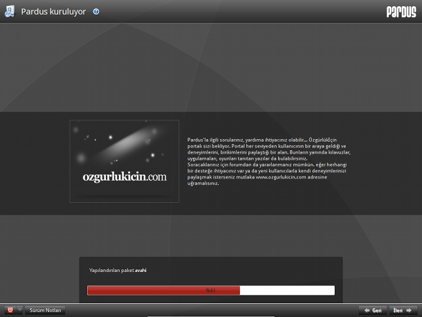

Yaklaşık 20 dakika süren kurulum süresince size Pardus hakkında küçük bilgilendirmeler gösterilecektir. Bu esnada da paketleriniz bilgisayara kurulacaktır.
Kurulum ekranında iken fonksiyon tuşlarını (F6, F7) biraz kurcalarsanız, Pardus geliştiricilerinin sizi 20 dakikalık da olsa sıkıntıdan kurtarmak için koyduğu ufak sürprizi görebilirsiniz

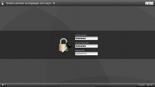

Kullanıcı yarattıktan sonra her Linux sisteminde gerekli olan bir kullanıcı için, yani yönetici kullanıcısı (root) için parola belirlemeniz gerekmektedir. Bu kullanıcı, sistemde tam yetkisi olan ve her tür ayara dokunmanızı sağlayan, ve asla ama asla unutmamanız gereken bir paroladır. Eğer unutursanız önemli bir anda boşlukta kalabilirsiniz.
Aynı ekran üzerinden bilgisayarınızın adını da belirleyebilirsiniz. Bu bilgisayar adı, bağlı olduğunuz ağda kendini belirtecektir.
