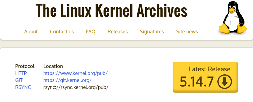

1) Adım: kernel.org sayfasına giderek en yeni kernelin indirme bağlantısını kopyalayın.
Sarı butona sağ tıklayıp "Copy link" ya da "Link'i kopyala" basınız.

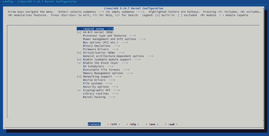

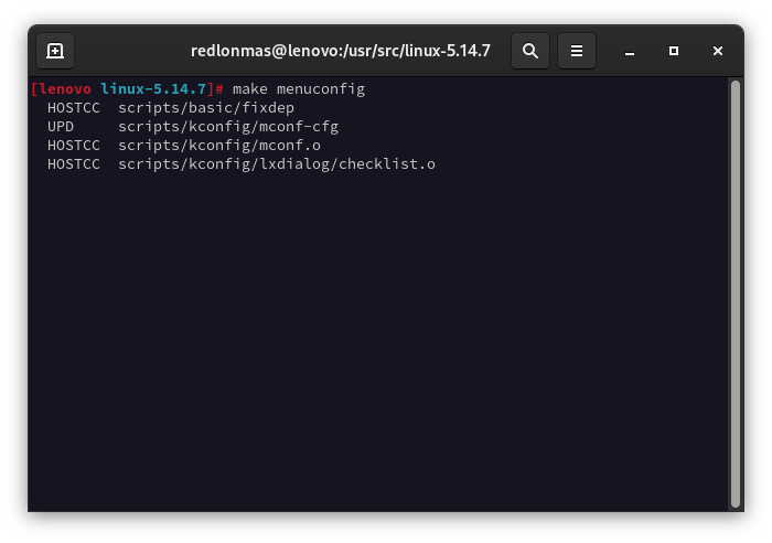

4) Adım: Artık kerneli derlemeye hazırız ama son birkaç adım kaldı. .config dosyasının oluşabilmesi için kerneli kendi sisteminize göre konfigürasyon etmeniz
gerekiyor. AMD/ATI ekran kartına sahip olanlar AMD grafik sürücülerini etkin hale getirmeli. Daha detaylı konfigurasyon için internette araştırma yapabilirsiniz.
ben İntel sistem kullandığım için sadece kernel İntel HD Graphics sürücülerini açık bırakacağım. İstediğiniz her ayarı buradan yapabilirsiniz.
Yaptıktan sonra kaydedip çıkmanız gerekiyor. Görsellerden yardım alabilirsiniz.
Bash:
make mrproper
Bash:
make menuconfig
Eğer herşeyi buraya kadar doğru yaptı iseniz yularıdaki "make menuconfig" komutundan sonra alttaki görseldeki .config arayüzünün açılması gerekiyor.
bu kısımda bir hata aldı iseniz yorum olarak yazabilir ekran görüntüsü atabilirsiniz.
Kernel konfigürasyonunu tamamladı iseniz ilk geldiğiniz yere gelip ayarları kaydedip (Save) kconfig arayüzünden çıkabilirsiniz. (Exit).

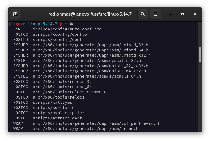

5) Adım: Kerneli derlemeye hazırız. make komutunu verip derlemeyi başlatabiliriz. Bu adım ve bundan sonraki modul derleme kısmı uzun sürecek bu yüzden bilgisayarı şarj'da kapanmayacak bir vaziyette işlemin bitmesini bekleyiniz.
UYARI: Kernel derleme işlemini root hesabında yapınız. (sudo su komutu ile root hesabına geçmiştik ilk işleme başlarken)
Bash:
make && make modules_install
Derleme işlemi islemcinize göre uzun sürebilir. Bir süre sonra kernel derleme işlemimiz bitmiş olur.
Gördüğünüz gibi benim derleme işlemim bitti.

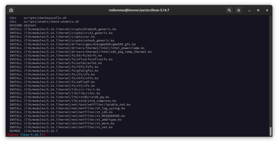

6) Adım: Artık derlediğimiz kerneli sisteme kurma kısmına geldik. "make install" komutu ile kerneli sisteme kuralım.
Bu çıktıyı aldı iseniz sorunsuz kuruldu demektir.
Ekli dosyayı görüntüle 163462
gerekiyor. AMD/ATI ekran kartına sahip olanlar AMD kernel sürücülerini etkin hale getirmeli. Daha detaylı konfigurasyon için internette araştırma yapabilirsiniz.
Bash:
make mrproper
Bash:
make menuconfig
Ekli dosyayı görüntüle 163464
Ekli dosyayı görüntüle 163465
Kernel konfigürasyonunu tamamladı iseniz ilk geldiğiniz yere gelip ayarları kaydedip (Save) config arayüzünden çıkabilirsiniz. (Exit).
Bash:
make && make modules && make modules_install
Ekli dosyayı görüntüle 163466
Derleme işlemi ortalama 4-5 saat sürer. Ardından kernel derleme işlemimiz neredeyse bitmiş olur.
Ekli dosyayı görüntüle 163489
Ekli dosyayı görüntüle 163490

Bash:
make mrproper
Bash:
make menuconfig
Bash:
