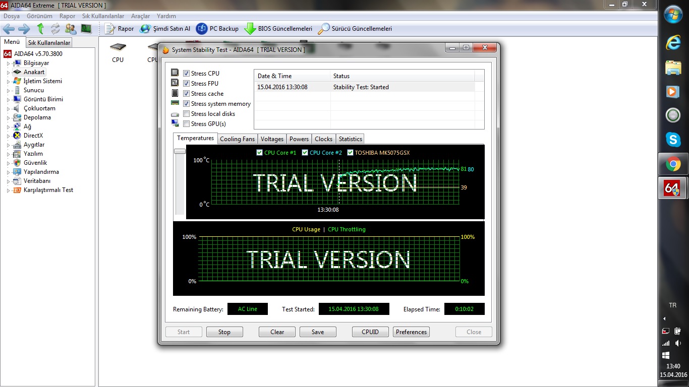

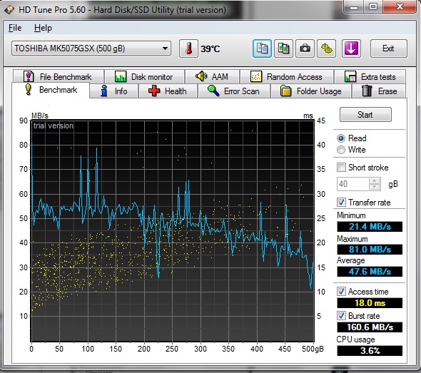

AIDA64 yazılımı ile sıcaklık değerlerine bakabilir, HD Tune yazılımı ile de HDD'yi test edebilirsin. HD Tune'den, Benchmark, Healt ve Error Scan bölümlerinin ekran görüntüsünü test yaptıktan sonra burada paylaşabilirsin. Aynı şeklide AIDA64 yazılımında sensör kısmının ekran görüntüsünü atabilirsin. HD Tune test yaparken bilgisayarda başka işlem yapma. Ayrıca formatı internetten başka Windows 7 64 bit iso indirip de deneyebilirsin. Virüs konusunda da bazı kullanıcılar, program vesaire yüklerken farkında olmadan bilgisayara asıl programla diğer yan programlar yüklenmesine filan izin veriyor veya farkında olmadan zararlı yazılım yüklüyor. Onlara da dikkat etmek lazım. İlk format atınca çok normal, birkaç gün sonra aynı kasmalar donmalar tekrar başlıyor bunun yüzünden. Farkında olmak gerek.

aida64 için umarım doğru yapmışımdır?

error scan baya uzun sürecek gibi bitmek bilmedi
