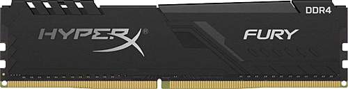

Benim Ram'im budur;
Sıralamada iyi midir?
CJR veya JJR gelecektir yüksek ihtimalle, güzeller şunla öğren ; [Rehber] RAM çiplerinizi öğrenin!

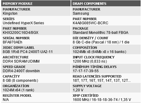

Samsung C Die ; Ortalama bir çip çok kötü değil çok iyide değil. 3533'e kadar yolu var diyeyim.
Üstüde olabilir.

3600MHZ'e kadar O.C edebiliyorsun o anakart ile.
XMP Profil 1'in değerlerini, 17 19 19 19 36 olarak değiştiriyorum 3600'e O.C. yapıyorum.
Ben daha fazlasını istiyorum lakin yapamadım daha.

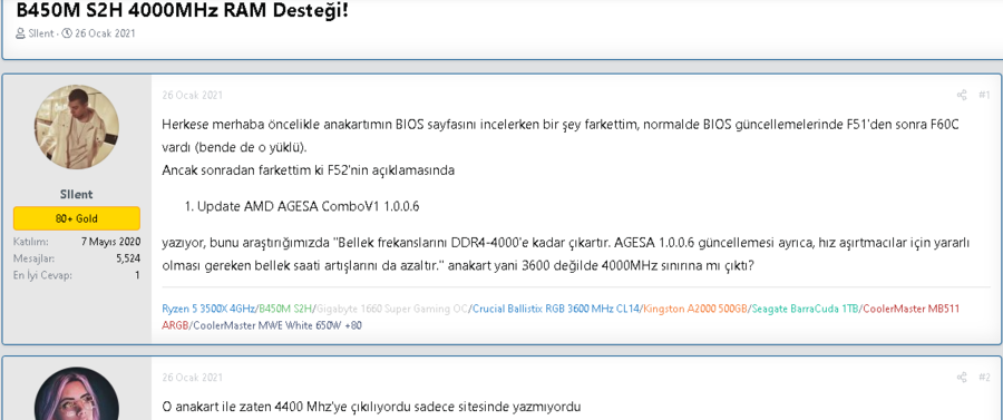

Benim anakart 4400Mhz destekliyor mu?
