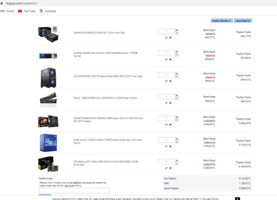

Arasıra oyunsa çok çok yüksek e.kartına pek ihtiyacın yok demektir. GTX 1650 super , AMD RX 590 gücünde bi kart. Yani yazdığın , RX 570 den çok daha iyi. Size gayet yeterli gelecektir.Bütçeyi fazla şişirmeden ,7250 TL de kestim. 10400F efsane bi işlemci. 9600k falan dinlemez.
Anakartı B460 serisi yaptım Hesaplı. Z490 serisi bi anakart ,bu e.kartı için ,hiçbi şeyi değiştirmez. Yani, en kötü, 56 fps alacağın yerde ,55 fps alırsın, oyunda..
Kasa biraz pahalı ama ,sanırım estetiğe biraz düşkünsün. Daha ucuza kasalarda var .
SSD, NVME. Epey hızlı.
Bi bakın. Aklınıza takılan bi şey olursa,sorun veya farklı bi isteğiniz olursa. İşlemci çok güçlü mesela,günlük kullanım ve bu e.kartı için. Yerine, daha ucuz bi işlemcide yapılabilir .
Resime tıklarsan,netleşir.

Ekli dosyayı görüntüle 122402
