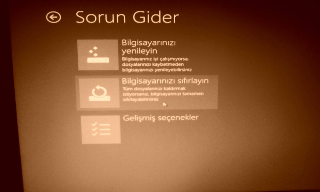

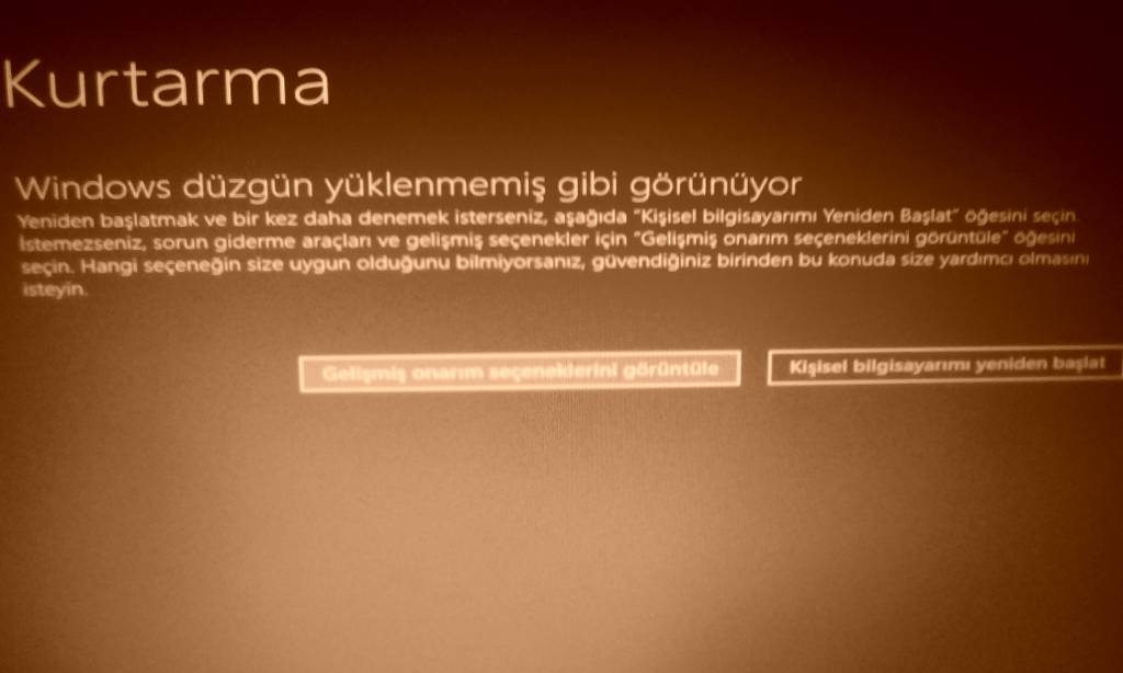

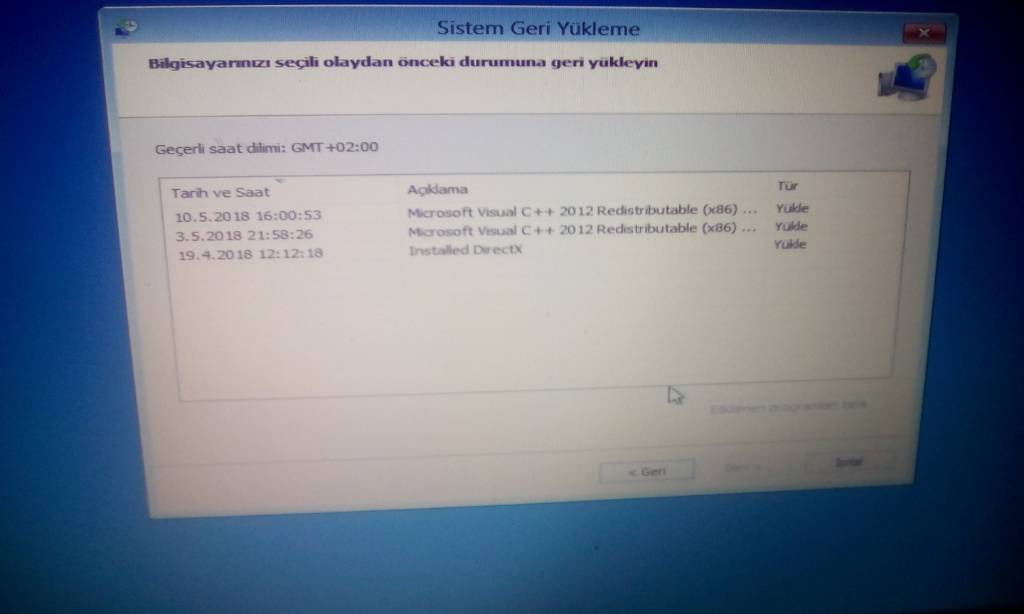

Malesef sorun düzelmemiş attığım fotolardaki şeyler geliyo. Sistem geri yüklemeye tıklayıp 3 seçenekten birine tıklıyorum. Dosyalar geri yükleniyo diyip sorunsuz bir şekilde bilgisayarı açıyorum. Ancak bir süre sonra ekran siyaha dönüp bilgisayarınız bir sorunla karşılaştı VİDEO_TDR_FAİLURE atigmpag.sys yazıyo. Gelen ekrandada windows düzgün yüklenmemiş yazıyor. Acaba sorun ekran kartımda değilde windows la ilgili mi? İnternette bulduğum çözümler var ancak bilgisayarı ilk başta dediğim yoldan açtıktan sonra pek fazla vaktim olmadığı için çözümleri deneyemiyorum. Bilgisi olanlar lütfen yazsın. Yeni pc şuan alamam ve kodlamayla ilgili tüm planlarım suya düşer. Yardımlarınızı bekliyorum.

[ALINTIDIR]
Sorunu biraz araştırdım, forumda aynı sorundan kaynaklanan açılmıs başka bir makale buldum umarım işine yarar :)
AMD Adrenalin yazılımı sık sık sys dosyalarını kontrol eder ve yeniler. SYS dosyaları dediğimiz ise windows/system32'de amd sürücüsüne ait sistem dosyalarıdır. Bu dosyaları yazılım sürekli kontrol edip değiştirme isteğine karşın windows10 system32 dosyalarına erişimi yasaklar. (Yönetici olsanız bile değişiklik yapamıyorsunuz.) Bu durumdan ötürü günde 2-3 kez çakışma yaşanır ve sistem atikmdag.sys mavi ekranı verir ardından yeniden başlar.
Benim bulduğum çözüme gelicek olursak , amd nin bütün grafik kartlarını temizlemek için bi uninstaller programı mevcut (birkaç tane daha program var seçim sana kalmış). Güvenli modda bilgisayarımızı açtıktan sonra grafik driverları siliyoruz. Ardından AMD nin geçen seneki driverları yani Crimson yazılımından herhangi bir driver indiriyoruz. (NOT: Adrenalin olmayacak 2016 yılına ait herhangi bir driver olabilir , yine amd nin sitesinde mevcut.) Bunu kurduktan sonra bende işe yaradı , güncellemeleri kapattım artık bluescreen almıyorum ..

Teşekkürler. Ancak bendeki sorun atikmpag.sys atigmdad.sys değil. Araştırdığım yerlerde ikisinin farklı sorunlar olduğu yazıyordu. Sorun ısınmadan kaynaklıda olabilir. Yarın biryerde temizliğini yapıp macun değiştirticem. Sorun düzelmezse dediğiniz işlemleri yapıcam. Anlamadığım nokta güvenli moddayken nasıl programı kurucam. Flash belleğe indirip güvenli modda çalıştırırsam büyük ihtimal açılmicaktır. Bu konuda yardımcı olursanız sevinirim.
