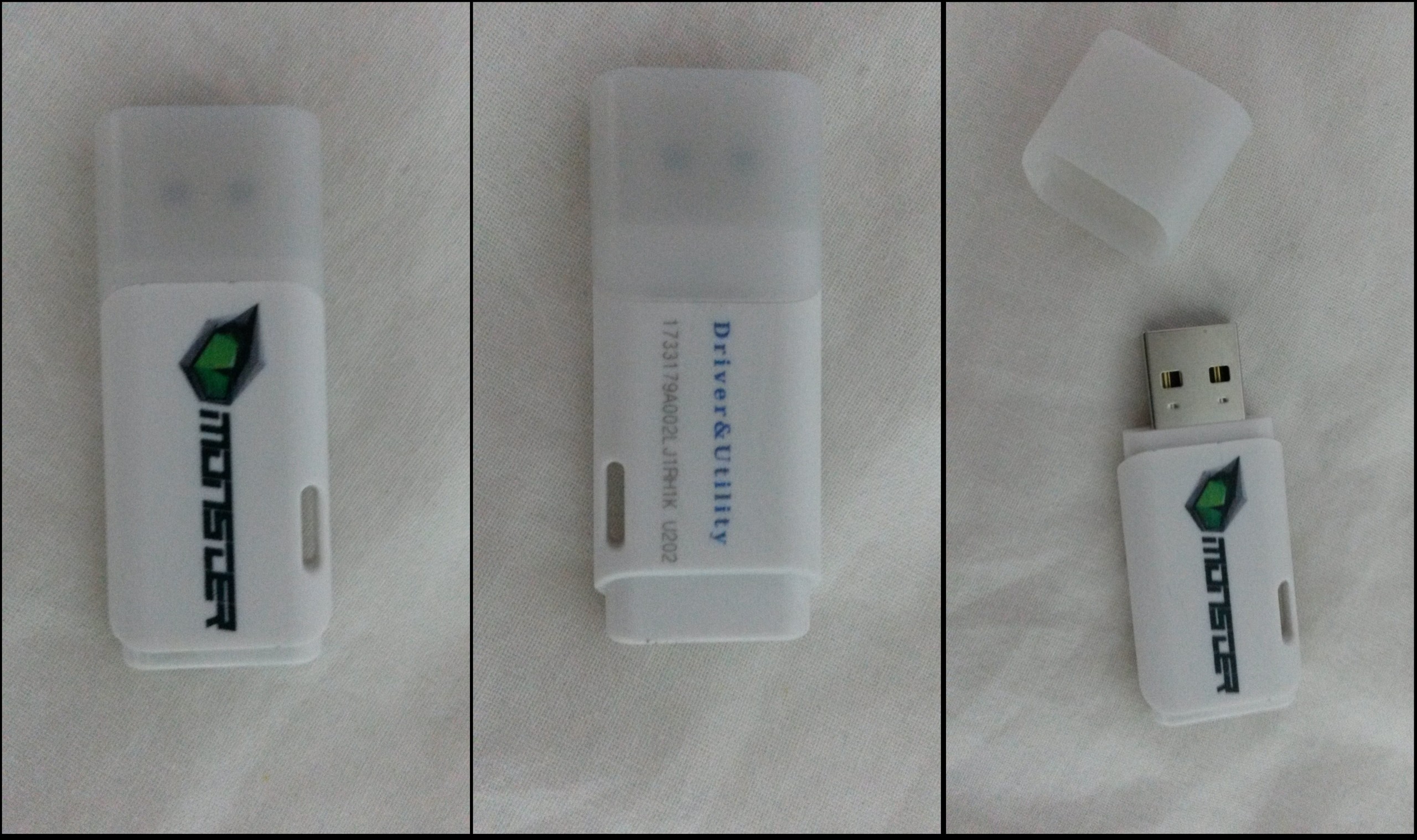

Şimdi geldik asıl bombaya.Bomba diyorum çünkü normalde kutu açılım videosu izlemediyseniz hiç tahmin edemeyeceğiniz bir edevat çıkıyor içinden sürpriz gibi düşünülebilir.Driver CD siydi kullanım kılavuzuydu cart curt bunları zaten biliyoruz ve bunları kullanmıyoruz.Zaten laptopda CD giriş yeri yok adamım? Heey derdin ne senin :D İçinden USB Flash bellek çıktı tövbe tövbe dedim bune.Baktım gerçekten helal olsun dedim ya CD den ayrı driverleri içine atmışlar hemide program şeklinde yani işletim sistemini kurunca giriyorsun USB ye sırayla setup şeklinde tıkla tıkla ilerle kur bu kadar basit.Videosu var zatenburada.
USB Flash Belleğin görüntüsü;
USB miz çok hoş ve şık görünüyor.İlk etapta sürücüleri yükledikten sonra bunu biçimlendirip normal 14.4 GB USB olarak kullansam mı diye içimden geçirmedim değil ama sonradan tekrar format atma gereği duyarım diye ellemedim hiç.Zaten hali hazırda Seagate 1TB taşınabilir HDD var sıkıntı çekmiyorum onun için.

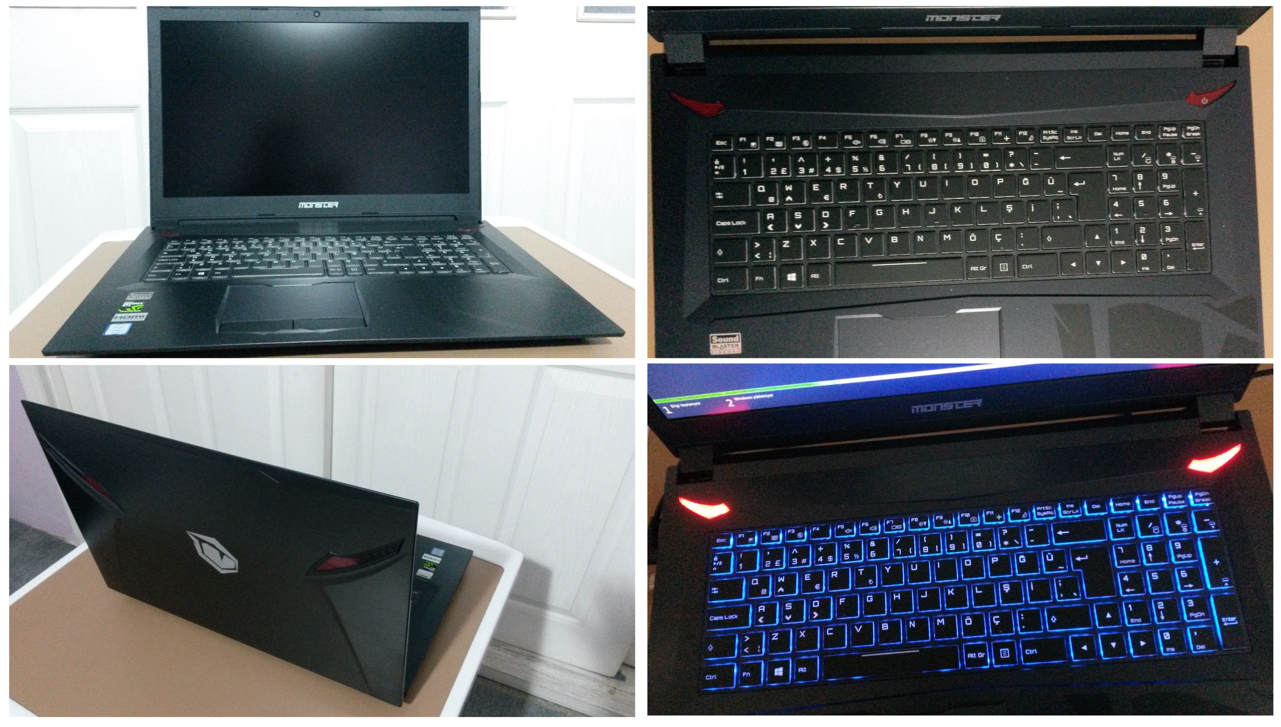

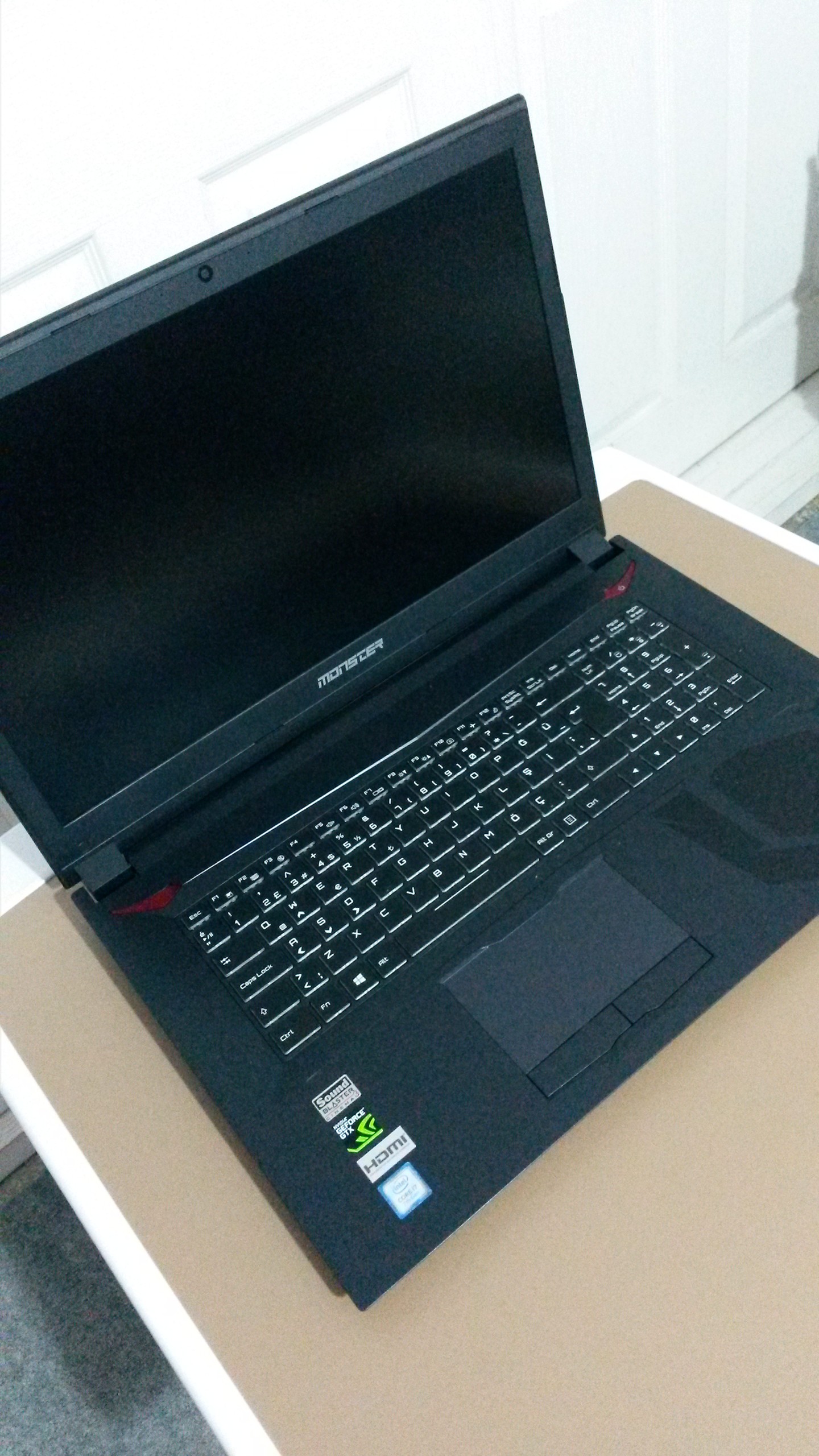

Laptop elime geldi, çıkardım masaya koydum şöyle bir görüntü oldu;
Heyecanlıydım.İlk defa 7200TL tutarında bir ürün almıştım ve her gün oyun sitelerinde keşke şu çöp bilgisayar şunu kaldırsaydı da indirip oyansaydım hayalleriyle dolaştığım günler artık geride kaldı dedim.Değişik bir duyguya kapıldım sanki bir an her şey önemini yitirdi, şizofreni gibi ne bileyim bir anlığına ulan dedim bu kadar sene sonra önüme geldi şimdi ne yani? Ne oldu? Neyse bir müddet duygu karmaşası yaşadım ve ne yapacağımı bilmiyordum yani prize mi takayım? Direk düğmesine basıp mı açacağım? :D Biraz araştırma sonucu %40 dolu pille geldiğini gördüm.Bastım çalıştırdım tabii ki Free Dos olduğu için siyah ekranda kaldı.Hemen 1 gün önce hazırladığım Windows 10 USB sini takıp boot ettim.Temiz kurulumu burada moderatör arkadaşımız paylaşmış bakabilirsiniz.
Neyse kurdum işletim sistemini yükledim oyunları.Yükle Allah yükle internetin anası ağladı.AKK 1 günde bitti.Witcher 3'den tut Resident Evil 6,7 hepsini indirdim.Yalnız indirdiklerimin yarısını oynayamadım hala.Bilgisayar çalıştığında daha bir güzel gözüktü resimleri verelim hemen;
Klavye yazılımı var tek tek tuşların rengini bile ayarlayabiliyorsunuz çok güzel.Bu arada sol attaki resimde 2 tane göz var onlarda yanıyor normalde bilginiz olsun.
Açma-kapama yani POWER tuşu sağ alttaki resimde görülen 2 tane kırmızı göz var.Onlardan sağ tarafata olanıdır.

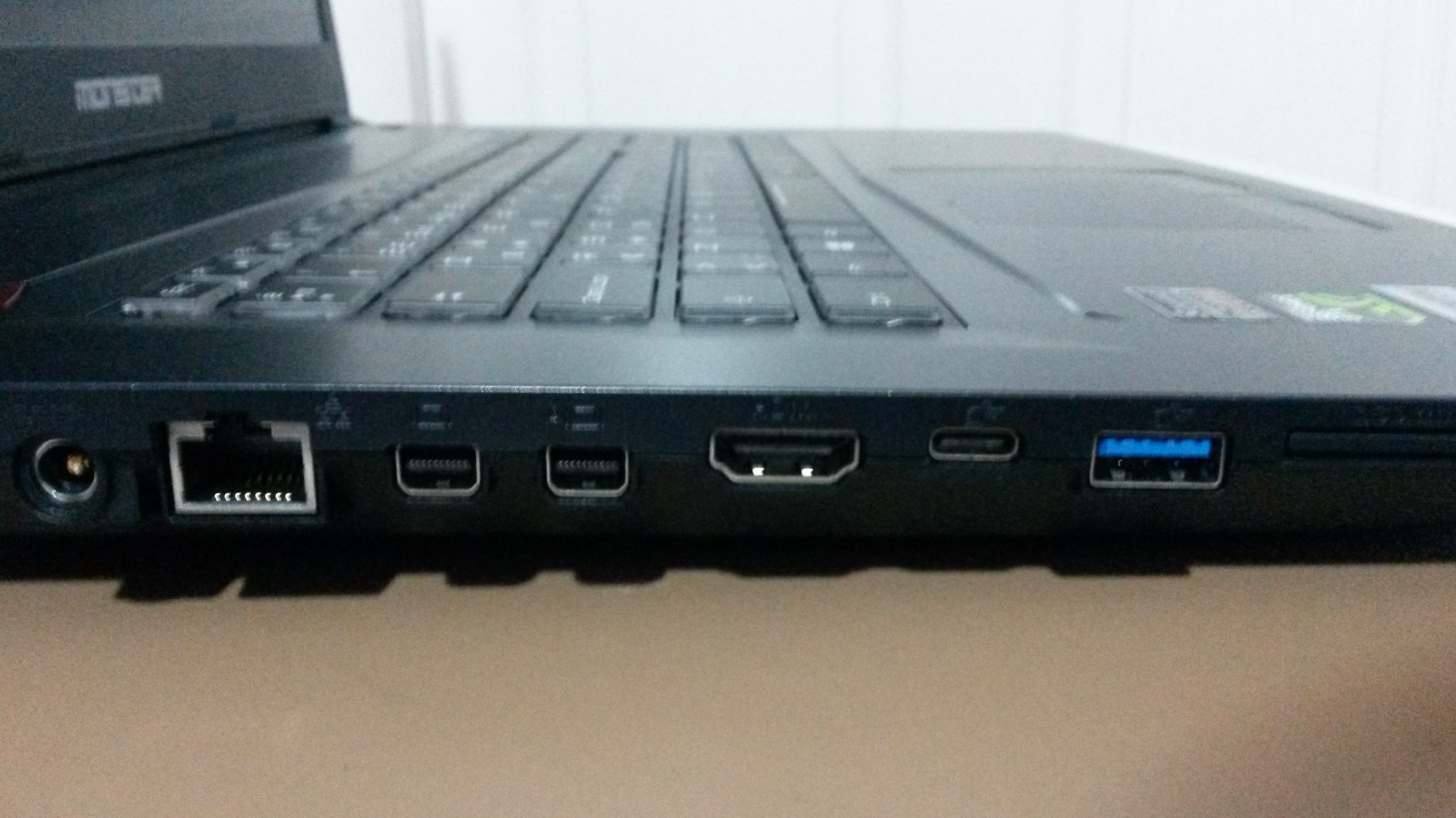

Yan tarafındaki girişleri göstermek gerekirse sağ taraftan başlayalım;
Görüldüğü üzere USB 2.0 ve 3.0 Port var (Gen1 Type-A) kulaklık ve mikrofon girişlerini de görebiliyoruz.Sağ tarafa gittikçe resimde gözükmüyor ama fan var.Fan kısmında değineceğim mouse kullanırken ele hava gelmiyor merak etmeyin.Hatta yeri gelmişken bahsedelim şimdi şöyle, mouseyi sağ tarafta kullandığınızı varsyalım.Fan sağ tarafta bu yaz kış aylarında avantaj iken malum kışın FPS oyunlar oynuyorsak özellikle eller buz kesiyor ona çok güzel bir çözüm; yaz aylarında ise dezavantaj.Yalnız şöyle bir şey var fan direk sağ aşağıda değil biraz yukarıda onun için mouseyi çok ilerde kullanmazsanız o hava elinize gelmiyor.Zaten mouse kullanırken konumu belirleyeceğinizden bu hiçbir sıkıntı çıkarmayacaktır.Şahsen ben fan konusunda titiz olmama rağmen memnun kaldım denilebilir.Denir.
Gelelim sol tarafa.Asıl kısım bu tarafta.Şimdi kulaklık girişi sağ tarafta olduğu için kulaklığı takınca mouse için yeterli alan yoksa sıkıntı çıkarabiliyor.Hele USB kısımlarını da kullanıyorsanız eziyet olacaktır.O yüzden en mouseyi sol tarafa takıyorum bir sıkıntı çıkmıyor rahat rahat kulanıyorum.
Girişler : Buradaki linkte kendi resmi kanallarında söylemişler yazılı olarak yazalım biz.
1x USB 3.0 Portu (USB3.1 Gen1) (Type-C)
1x HDMI Portu (HDCP desteği)
1x Mini Display Portu 1.2 ve 1x Mini Display Portu 1.3
6-in-1 Kart Okuyucu (MMC / RSMMC - SD / mini SD / SDHC / SDXC)
Gigabit ethernet portu 10/100/1000

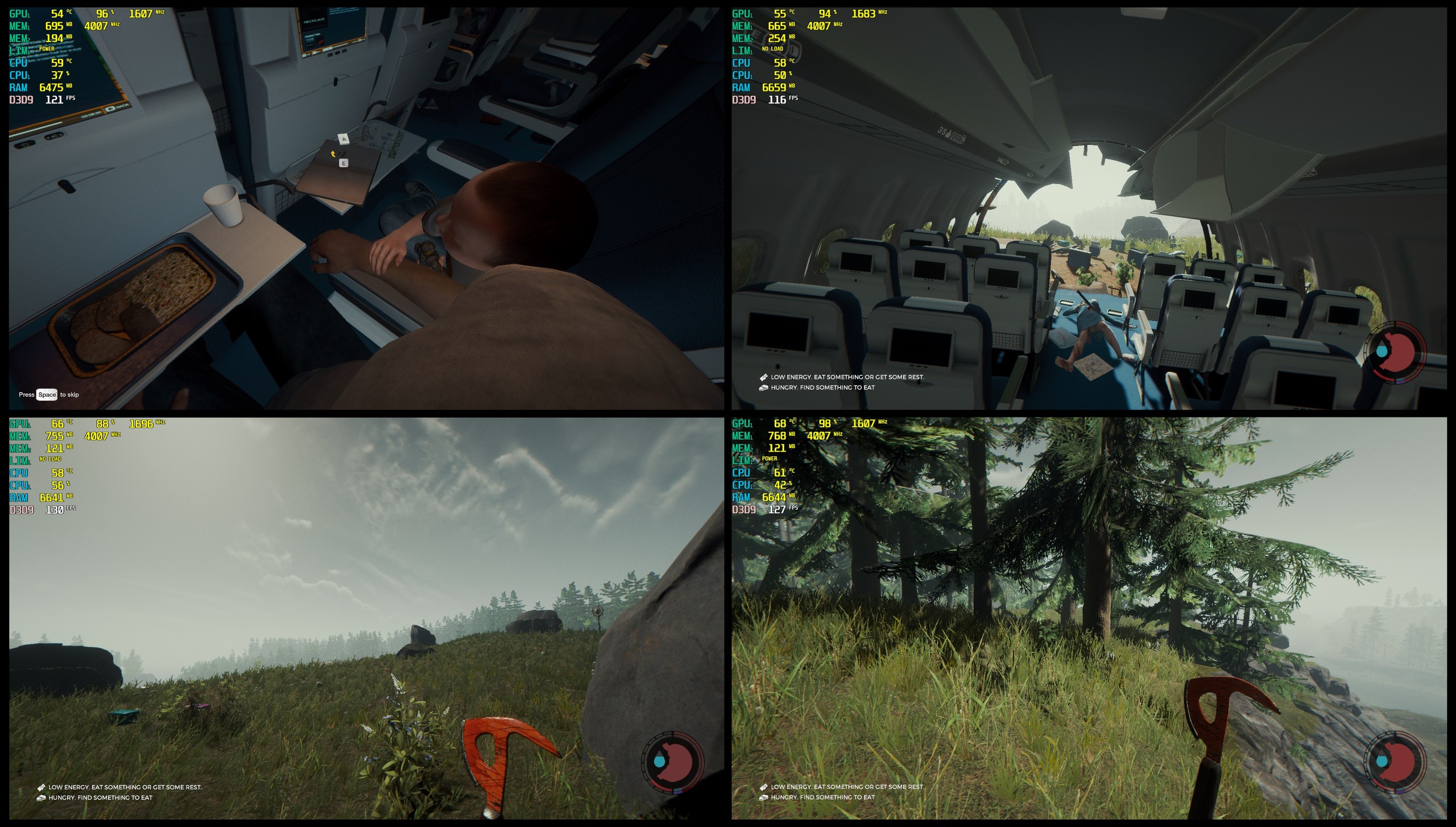

The Forest

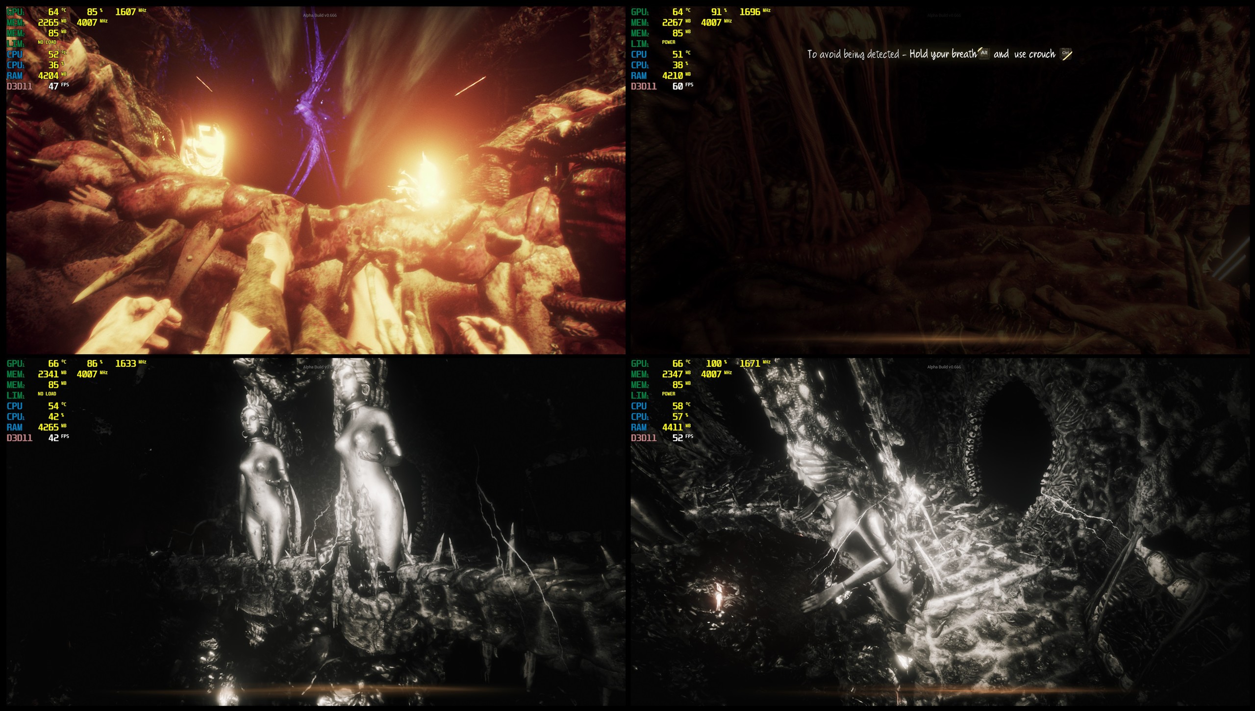

Agony
Henüz demo olduğu için optimizayon sorunları olan Agony oyununu bile en full ayarlarda en düşük 40FPS de akıcı oynatıyor cihaz.Yalnız bu oyun gerçekten sıkıtılı yani Pubg, GTA4 yanında halt etmiş.Görüntü olarak anlaşılıyor zaten oyunu 1 saat kadar oynadım ısı değerleri 70 dereceyi geçti.1 saat daha oynadım aşırı ısınmadan oyundan attı o derece sıkıntılı bir oyun.Yine de zorladım kartı GPU gerçekten kaliteli.Yani 1060 yerine 1050 falan olacak hayatta bu oyunu akıcı oynatma ki full ayarlarda olduğunu da unutmayalım.Test etmediğim oyunlar var Youtube'de bulabilirsiniz üstte link vermiştim şimdi kendi resmi sitesinden linkler vereceğim.
