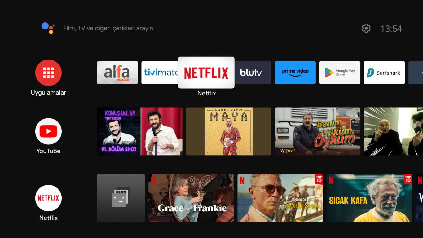

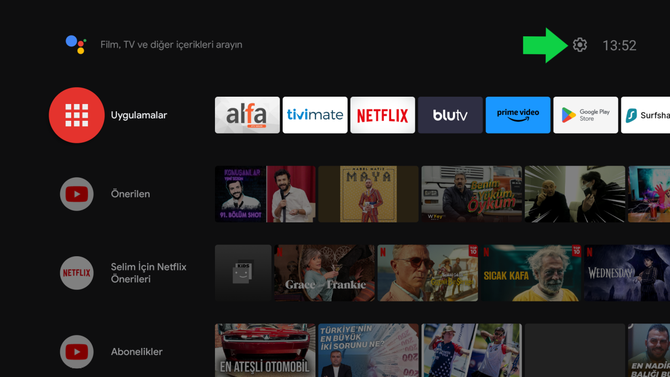

1. Mi Box'ta Ayarlara gidiyoruz.

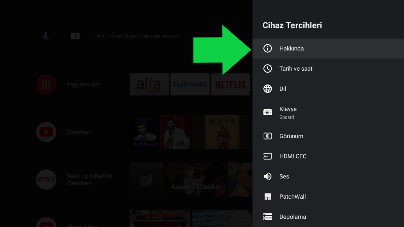

3. Hakkında kısmına giriyoruz. (geliştirici modu burada açacağız)
4. Yapı kısmına gelip artarda okey tuşuna basıp ekranın altında artık geliştiriciniz yazısı çıkana kadar bas çek yapalım. 5-6 buton basımında olacaktır.

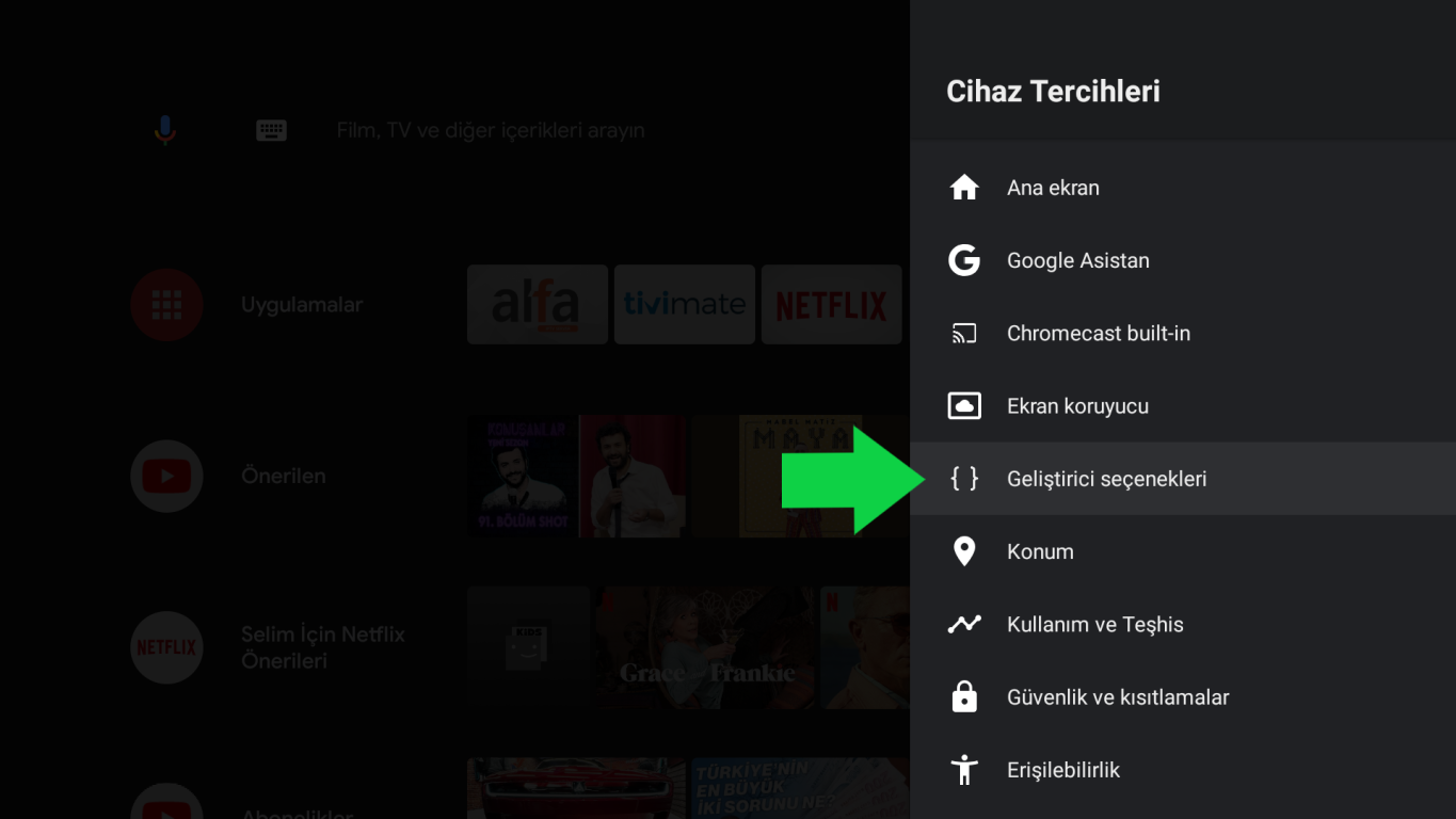

5. Geri tuşuyla Cihaz tercihlerine geri dönüp Geliştirici Seçeneklerini bulup girelim

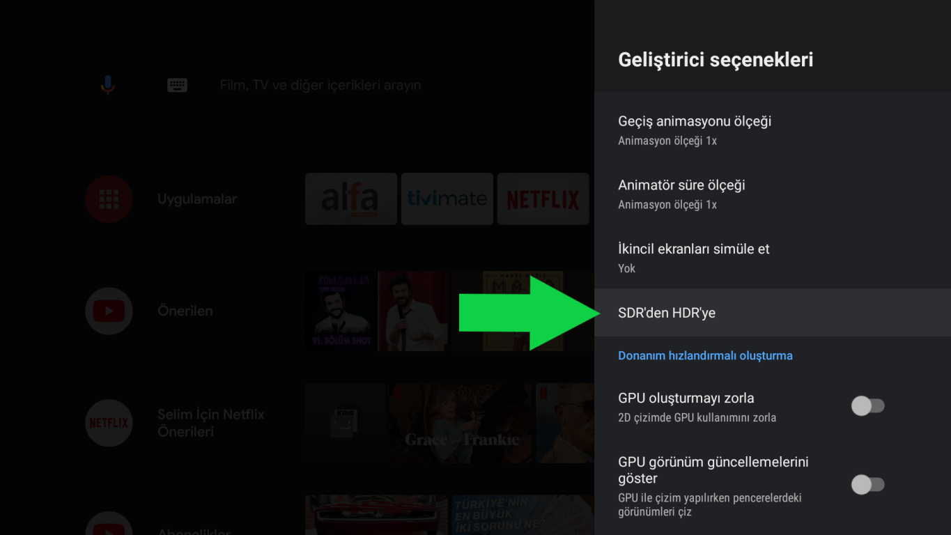

6. SDR'den HDR'ye kısmına girelim
7. Kapalı'yı seçerek işlemi tamamlayalım.
Artık görüntümüzde pembeleşme ve renk patlaması olmayacak :)
