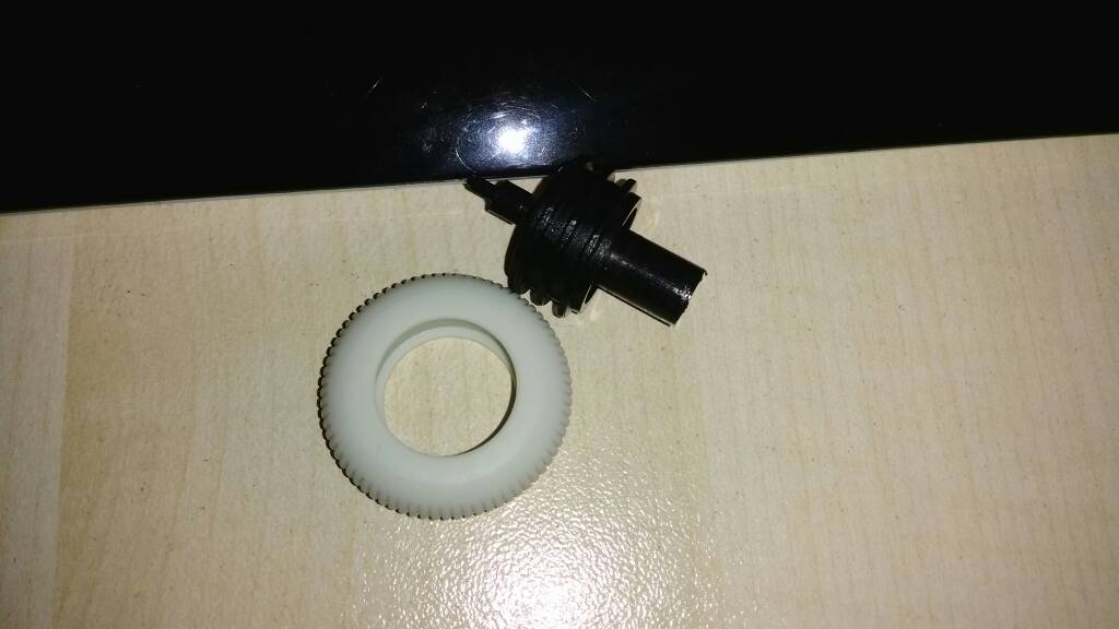

Hocam mouse u söktüm su tekerlek ve lastigi cikarttim. Sorun suymus. Lastik altindaki parcayi dondurmesi gerekirken yagdan dolayi donduremiyormus (yagli elle mouse kullanmanin zarari) ikisinide deterjanli suda guzelce yikayip geri taktim. İlk aldigim gibi oldu.
kırık değilmiş? benim yeni ama3.günde tekeri kırılan farem olmuştu kürdan saplıyordum mil olarak...
