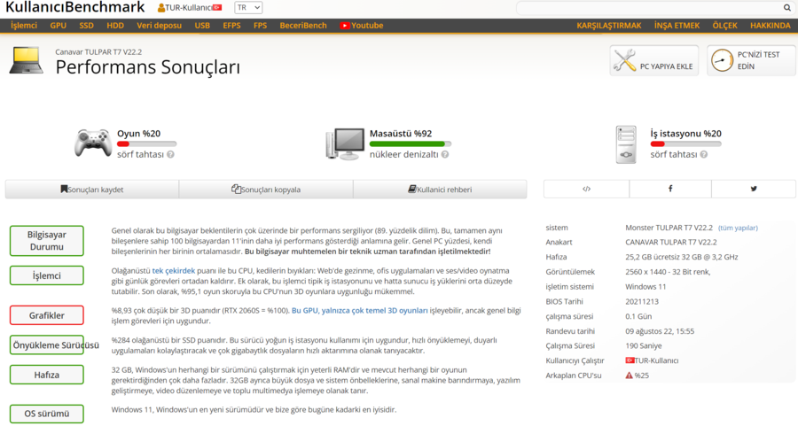

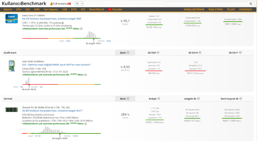

test yaptım sonuçları bu şekilde yorumun nedir ve çözümün?
O dediklerin ne ve nereden bakılıyor :)
    216.5 KB · Görüntüleme: 100
    152.8 KB · Görüntüleme: 100

pardon bakamadım. harici gpu ekran kartın yani rtx 3060. bazen senin intel kartını kullanıyor oyunlarda düşük performans alıyorsun. nvidia denetim masasından aktifleştiriyorsun rtx 3060'ı youtube ekran kartı akfifleştirme yaz. ondan sonra performans artışı oldu mu bak. bir de mux'u açmayı dene youtube dan öğrenebilirsin nasıl açıldığını. mux bu arada şeydir, laptoplarda 2 ekran kartı olur biri direk laptobun bir de nvidianın. mux olan laptoplarda 2 gpu aynanda kullanır ve bu performans düşüklüğüne sebep oluyor. yani %40 gpu 0 ve %60 gpu 1'u kullanıyor diye düşün. mux açarsan intel ekran kartının bir etkisi olmuyor ve %100 rtx 3060 kullanıyor. hiçbir zararı yok açmanın millet hep muxlu laptop arıyor. csgo, valorant gibi oyunlarda da en az 100-150 fps in artar ama hikayeli yani AAA oyunlarda bir etkisi olmaz. bir de umarım sarja takılı kullanıyorsundur

Şarja takılı kullanıyorum işlemcinin %100'ünü kullanıyor normalde 95leri bile görmemesi lazım dediler yarın bilgisayarcıya gidip baktırcam. Windows yeniden kurulacak düzelmezse artık teknik servis işleriyle uğraşıcam. Ben o kadar parayı kassın diye vermedim. Düşük ekran kartları bile kasmıyormuş soruşturdum.
