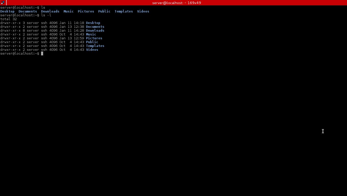

ls: Bulunduğun dizinin içeriğini göster
ls -a: Gizli dosyaları da göster
ls -l: Uzun listele (sahip, izinler, boyut ve tarih dahil)
ls | less: Uzun listeleri kısaltmak için

Örneğin: root@aku:~$ ls
BasiliX/ dead.letter mail/
root@yonca:~# ls -l deneme
Bu örnekte kullanıcının nasıl bir komut (ls), bir komut seçeneği (-l) ve bir parametreden (deneme) oluşan bir deyim oluşturduğunu görebiliriz. Kullanıcı enter tuşuna bastığında, Linux deneme dosyasını listeleyecektir (dosyanın büyüklüğü, oluşturulduğu tarih, ve birkaç başka özelliğini görüntüleyecektir.) Bir kabuk deyiminin genel yapısı, bir karakter boşluktan sonra komut adını izleyen seçeneklerden oluşur.
ls -l -a deneme
Seçenekler aşağıdaki gibi birlikte de kullanılabirler:
ls -la deneme
Son olarak, komut dosya olarak birden fazla dosyaadı belirtilebilir, bunlar da birbirinden boşluk karakteriyle ayrılmalıdır.
ls deneme word yedek
Bu, deneme, word ve yedek dosyalarını ayrıntı vermeden listeler. Dosyaların daha ayrıntılı bir tanımlamasını almak isteyen daha önceki gibi -l seçeneğini kullanabilir.
