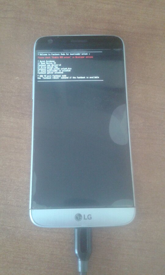

Arkadaşlar iyi günler. 2016'da sıfır olarak alıp kullandığım LG G5 (H850 TR) telefonum ilk 2 sene beni, bir telefondan istenilen gündelik işlemler konusunda idare etse de (harita, uygulama, fotoğraf vs) özellikle bu sene konum özelliğinin sapıtması, inanılmaz yavaşlaması, donması, bataryasının beni biraz uygulama kullandığımda 1 saat bile götürmemesi vs gibi sorunlarından ötürü çileden çıkartmıştı. Bu sebeplerden ötürü her ne kadar bir an önce imkanlarımı zorlayıp gözümü kestirdiğim F/P ürünü yeni bir amiral telefonu alıp ömrümüz yettiğince en az bir 5 yıl daha kullanmak istesem de maddi durumum el vermediği için el verdiği ana dek (2020 yılı içinde) bu meşhur kronik sorun paratoneri ve yadigar G5'im ile idare etmeye çalışıyordum. Ama sanırım kendisi, hakkındaki bu olumsuz düşüncelerimi hissederek artık o beni idare etmek istememiş olacak ki dün gece telefonu her zamanki gibi şarja takıp uyudum ve bu sabah uyanıp telefonu elime aldığımda aşağıdaki ekran ile karşılaştım ve eyvah dedim gitti telefon! İşim gereği bana şu ana kadar kaç kişi ulaşmaya çalışıyordur Allah bilir ve yedek bir telefonum bile olmadığı için bu konuyu evde açıp öyle işe geçiyorum, belki bir çözüm yolu varsa ve söyleyen biri çıkarsa ofiste uğraşmaya başlayıp çözebilirim :)
1-) İlk önceliğim telefonun içindeki verileri (foto, uygulama bilgileri, notlar vs) aylık yedeklediğim için bu sorun, bu ay ki yedeklemeyi yapmadan baş gösterdi. Bu yüzden telefonu formatlamadan normal bir şekilde açmanın yolu var mı?
2-) Yok ise sağlık olsun diyerek en azından telefonu tekrar kullanılabilir hale getirmek adına nasıl bir yol izlemem gerekiyor? Daha önce Odin ile bilgisayar üzerinden bazı Samsung marka telefonlara Stock Rom, TWRP vs gibi işlemler yapmıştım ama hiç kendi telefonuma (daha doğrusu hiç bir LG telefona) bilgisayar üzerinden Stock Rom atma vs gibi işlemler yapmadım. İnternetten LG destek verdikçe G5'in kendi Stock Rom'unu telefona indirerek kurup kullanıyordum. Yani LG telefonların, Samsung telefonlardaki Odin programı gibi, bilgisayar üzerinden Stock Rom atıp kurtarma işlemleri yapabileceğimiz bir program var mı bilmiyorum eğer var ise sizden o konuda teknik destek isteyeceğim.
Not: Belki Fastboot Mode ekranında kurtulurum düşüncesi ile bataryayı çıkartıp tekrar açmama rağmen aynı ekran gelmeye devam etti. Samsung'lardaki gibi download modunda falan başlatmak için bataryayı çıkartıp Güç Düğmesi+Ses Açma yada Kapama (yada ikisine birden) yöntemini de denememe rağmen her seferinde aynı ekran geldi. LG logosu 2,3 kere kapanıp açılıyor ve bu ekran geliyor yani.
Her ne kadar internetten bu yaşadığım sorunu yabancı forumlar dahil araştırsam da sorunumu çözmeye yatacak bilgiler (ve tabi tecrübem) bulmadığım ve gayet müşkül bir durumda olduğum da göz önüne alındığında, çözümü direkt armut piş ağzıma düş mantığı ile bana sunabilecek yardımsever bir arkadaş çıkar ümidi ile bu konuyu buraya bırakıyorum.
Telefonu USB ile bilgisayara bağlayıp usb sürücülerini kurdum ama hangi Stock Rom'u nereden indirip nasıl telefona atacağımı bilmiyorum. Eğer mümkün ise bu konuda siz değerli ve bilgili arkadaşların tecrübelerine ihtiyacım var.
Sukoy veren yadigar G5'imin fotoğraflarını da evde tek bulduğum telefon (Ev sakinlerinden birine ait takoz Samsung S3 Mini) ile çektim idare edin :)

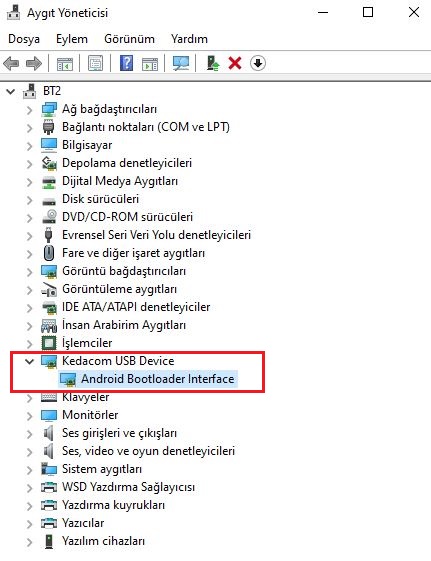

Cevap için teşekkürler hocam lakin sanırım kötüyüz zira komut satırına dediğiniz işlemlerden sonra "adb devices" yazdıktan sonra LG G5 cihazını göremedim.
Ayrıca linkini paylaştığınız programı yüklediğimde de telefonu her bilgisayara bağladığımda Aygıt Yöneticisinde Kedacom USB Device sorunsuzca gelmekte.
Ekli dosyayı görüntüle 82173
Ekli dosyayı görüntüle 82174
hocam bu sefer "fastboot devices" yazarmısınız bu sefer kesin çıkmalı

bu linkten ekstra fastboot uygulaması olan adb'yi kurun bilgisayara ordan onunda nerde olduğunu bulun normal azönce yaptığınız şekilde cmd'de konumuna gelin ve
fastboot devices
yazın yeniden.
link bozuk ise bu linkten yararlanabilirsin
Hocam şimdi oldu sanırım. Lakin son verdiğiniz "adb-setup-1.4.3" dosyasını yükledikten sonra mıdır bilinmez hem C'nin içinde 2 farklı yolda adb ile ilgili dosyalar mevcut. Biri Direkt C:\'nin içindeki adb isimli klasör, diğeri ise C:\Program Files (x86)\ClockworkMod yolunun içindeki Universal Adb Driver isimli klasör. Ben dediğiniz kodları komut satırını yönetici olarak çalıştırıp iki yol için de denedim ve ikisinde de fastboot devices yazdıktan sonra LGH8508e57241f ismini gördüm. Bundan sonra ne yapıyoruz?
C:\adb yolu için komut satırı sonucu
C:\Program Files (x86)\ClockworkMod\Universal Adb Driver yolu için komut satırı sonucu
Hangi komut satırı üzerinden işleme devam edeceğim?
Ayrıca LG G5 H850TR .kdz dosyasını da indirdim. Sizin yukarıda verdiğiniz yöntemi kullanarak bu Stock Rom'u mu yükleyeceğiz acaba?

Yok hocam, telefon yeniden başlasa da aynı ekran gelmekte.
beleşadam
5 Ocak 2017
2,061
922
Telefonda herhangi bir değişim olmadı hocam.
Ekli dosyayı görüntüle 82190
"fastboot reboot" olucaktı ilk mesajda heyecandan direk yazınca hata oluştu işte.
