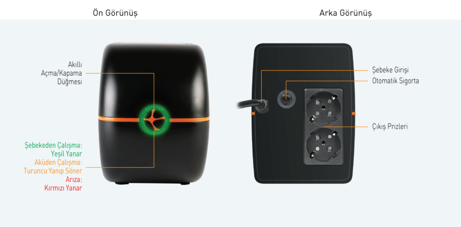

Hocam ups bozuldu sanırım! Ups' yi akım korumalı prize taktım. Ups' ye ise ps4' ü taktım ve açtım. Daha sonra sanki elektrik kesilmiş gibi akım korumalı prizin düğmesinden kapattım ups kendi aküsünü devreye sokacakmı diye ama ups kapandı ve kapanış o kapanış şuan ne açılıyor ne şarj oluyor.

Arkasında sigorta yuvası var mı?

O reset tuşu, ona bastığında da çalışmıyorsa FUSE yazan bir yuva ara.
O reset tuşu otomatik sigorta tuşu :

Hocam reset tuşuna basılmıyor dediğiniz fuse ile alakalı birşeyde yok üstünde. Şarjı bitmiş olabilir mi?

Peki üzerinde ışık filan yanıyor mu, yanıyorsa hangi renk yanıyor? ön taraftan foto atarsan iyi olur.

Sigortası atmış olmalı, sigorta nasıl devreye alınır kısmını oku kullanım kitapçığından... Sigorta devreye girmiyorsa farklı bir arıza olabilir.
upsye bağlı tüm cihazları ups den ayır ve sigortayı devreye almaya çalış.

Hocam kitapçıkta öyle bir bölüm yok. Cihazın üzerinde sadece açma kapama tuşu var nasıl yapılacağını bilmiyorum sanırım iade edeceğim umarım sıkıntı çıkarmazlar iade konusunda.
