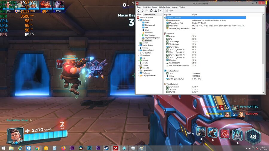

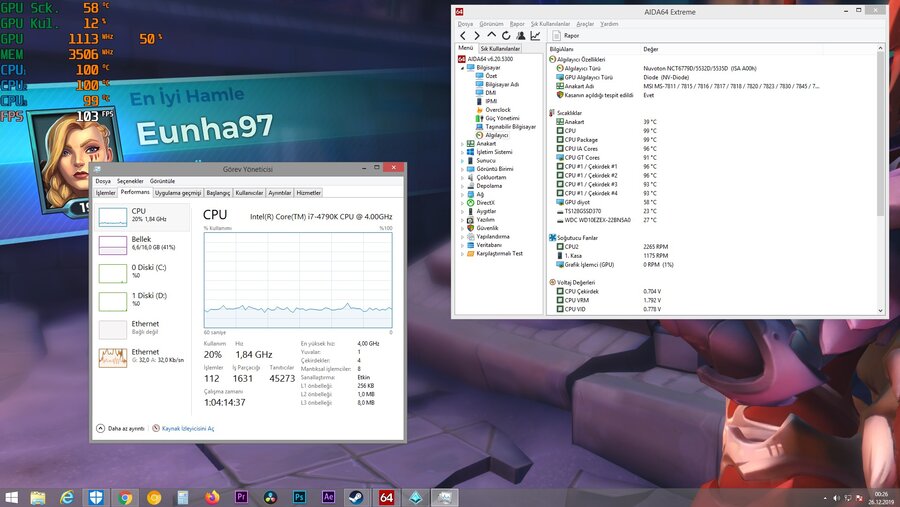

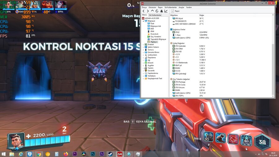

BUYRUN. FARK ETTİKLERİM ; Oyun Lobisindeyken FPS 175 civarı , oyunda 40'a kadar düşüyor ve aşırı droplanma yani kasa kasa oynuyor.
Soldaki MSI Afterburner.
Sağdaki Aida64
Oyunu oynarken, çok kasarken çektim. Değerler iyi görünsün diye..

Sistemi sakın bu şekilde kullanma hemen kapat işlemci yanıyor resmen ne yapıyorsun sen. Sucuk koysan pişer onun üstünde. Fan temizliği ve termal macun bakımı yap yakarsın makinayı. Bu bilgisayar kasmasın da ben mi kasayım :)

İşlemcin 90-100 derece arasında yanıyor şuan SS atmışsın bakmadın mı hiç?
